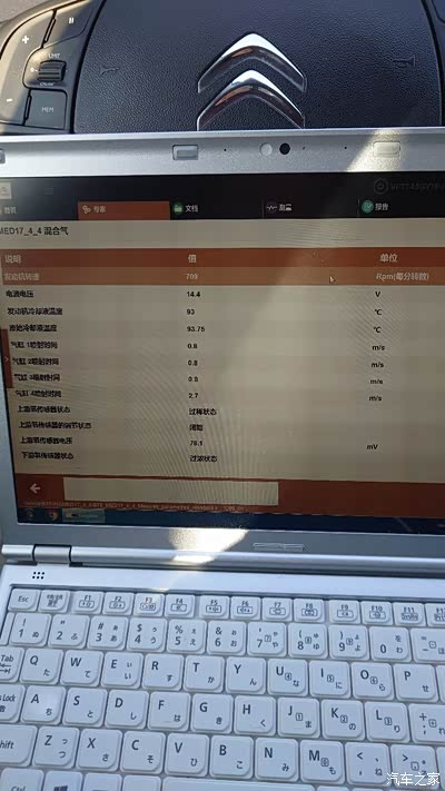

      这个发动机喷油嘴是几孔的啊?是进口7孔的么?是不是不能用6孔的?
    前期发动机有点抖,有一次偶然后视镜发现地板油排气冒白烟,排气管特别黑,后来又出现P306A故障码。根据网上经验,喷油嘴挂了。先考虑用PEA清洗下,兑了千2的PEA,连续3箱油。故障码用diagbox消除,做了下更换喷油嘴的复位。再也没出现故障码和白烟了。活塞顶部洗的超级干净,但是还是有点抖动。内窥镜看不清,感觉喷油嘴有滴漏情况。上电脑看数据流,4缸喷油脉宽特离谱。
4缸喷油脉宽比其他多了3倍多
    我感觉单纯用PEA洗不出来了,只能换新的。
     马云家查了下,6孔喷油嘴便宜,7孔的贵100块。海鲜市场还有号称破产4儿子出来的6孔,价格更便宜。实在不想花钱找专修,所以问问大家,这车是必须用7孔喷油嘴么?
