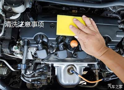

清洗发动机需要注意什么?

如何来清洁发动机舱呢?
1、维保的时候,用高压缩空气吹保养的时候,4S负责任的师傅会简单用压缩空气清洁发动机表面,吹去表面的覆土。
2、有些同志说到了,用高压水枪直接冲洗!
有人也说了,发动机舱有说不能用水清洁的,理由是,水可能引起线路故障、可能引起缸体和缸盖的变形等等
到底怎样清洁呢?
老牛是倾向于用水清洁的,因为感觉上水冲洗出来的干净!
在用高压水枪冲洗的时候要注意的几点
1、请勿在发动机高温下冲洗发动机,冬天,发动机启动后三至五分钟后用高压水枪直接冲洗发动机舱即可!注意避开分电器等一些密封接合的部件,避免水汽进入造成点火或其他电路故障,夏天最好是停放一天后直接冲洗就行,着几分钟车温度也已然很高了!
2、尽量避免启动车辆,直接冲洗即可!避免发动机温度过高突然受冷造成形变
3、避免用过高的压力冲洗水箱冷凝器,因为高压水枪会将散热片的翅片冲倒,这样会影响散热系统的正常工作,甚至导致开锅或者空调系统崩漏!可以顺着翅片的方向冲洗移动水枪,避免横向移动水枪冲洗
4、有柳絮的地域,在柳絮过后,务必要拆开水箱和冷凝器首先用压缩空气清除所有的絮状物,然后再用水清洁,避免柳絮杨絮糊死造成开锅。
实际维修过程中,见到很多人就是从水箱或者冷凝器前面用水冲洗,拆检后发现,絮状物都在水箱和冷凝器中间,加水和泥彻底堵死散热通道,而导致冷却系统温度过高!

发动机外部清洗注意事项
一:我们在清洗汽车发动机表面的时候,用copy纤维毛刷清洗引擎室内所能触及到的所有部件,应该在刷洗掉的污还没有被风干前,用高压水枪快速冲净刷洗掉的污物,
用水快速的将污垢冲净或者用半湿百性毛巾擦净。
二:清洗后,要将电路系统彻底风干,再启动发动机。
三:在清洗引擎表面的金属部件时,尽量使用漆面研磨剂和金属抛光剂清洁金属部件,发动机外部清洗剂均匀喷洒于淋湿后的发动机及引擎室周边清洗,但是像塑料、橡胶这类的部件就不能使用此方法了。
四:清洗后的发动机外部,应该将水分完全清除后,再上光度镀膜,如果在没有去除部件表面的水分时就上光镀膜,等保护剂下的水分挥发以后,保护剂也问会跟着挥发。引擎在上光镀膜之前,应将非原装线路重新包裹,然后进行上光护理。清洁表面水分可用吸尘吸水风干机将手不易触及到的地方吸干,在风干,这样就可以用塑答料橡胶保护剂对引擎室内侧的塑料橡胶这样的部件进行上光镀膜,然后将金属部件镀膜了。
五:做完这些后,对发动机的外部进行检验,并对遗漏的地方要采取补救的措施。
