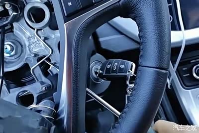

我的车是21款缤瑞,用了5年了,方向盘右侧的按键之前是偶尔失灵,现在是经常失灵,还经常乱码(就是功能错乱)。
查询后有可能是右侧按键经常用,导致接触不良,想着拆下来清洗一下或者换一个按键模块。
第一步拆方向盘就卡住我了
图一能看出来,方向盘两侧孔洞好像被堵住了,一字起伸进一小截后就戳不动了。不知道这是什么情况;还是说方法错了?
有没有大神指点一下。
头一辆车 关禁闭 已屏蔽
飞度
里面是个卡簧,使劲往里怼就可以了。但一切都是有风险的,只是给你建议直接去修理店修,给你发个图你看一眼
