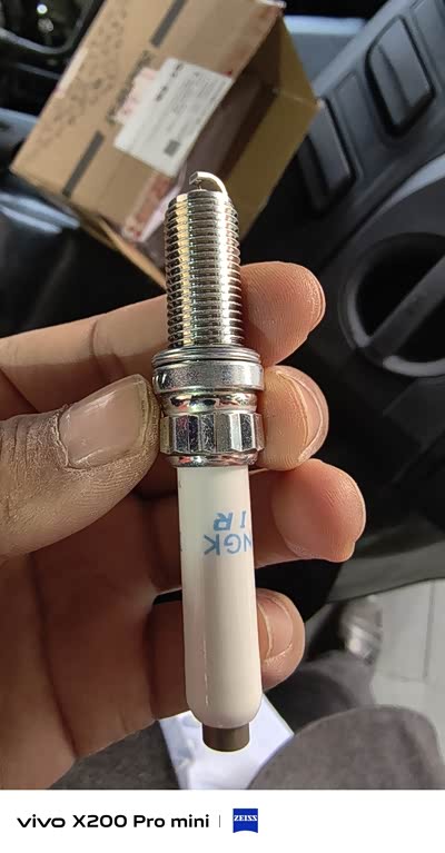

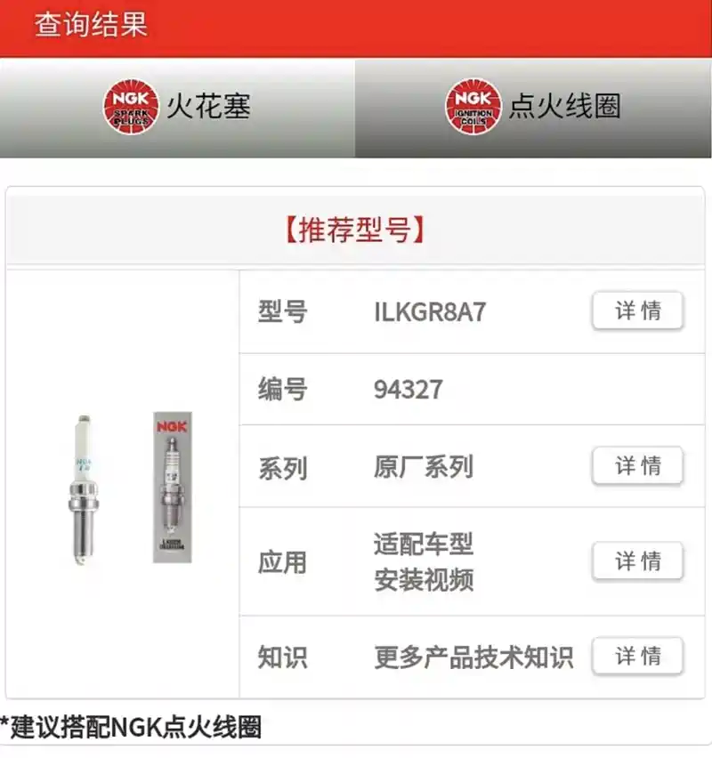

感觉车子点抖了,4s店说是该换火花塞了,NGK的要300多,湖南湘火炬的200左右,我查了一下,途虎一模一样的NGK型号,200块钱,大家有没有在途虎上换过。

缤瑞原厂火花塞建议3-4万公里换,我在途虎换过同型号NGK,和4S店的一样,安装师傅也挺熟练,换完抖动确实缓解了,价格也划算,只要是官方授权的渠道,配件没问题的话可以放心换。

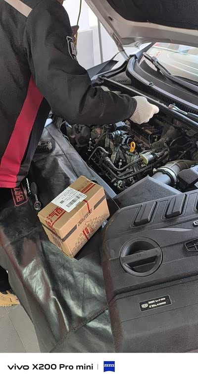

今天把火花塞给换了,换下来的旧的感觉跟新的一模一样,没有任何的磨损,其实,对比观察了一下,几乎一样,而且换完之后跟没换之前没区别。修车师傅也说,这种ngk的火花塞一般是8到10万公里更换。国产火炬的火花塞一般是4万公里更换。
