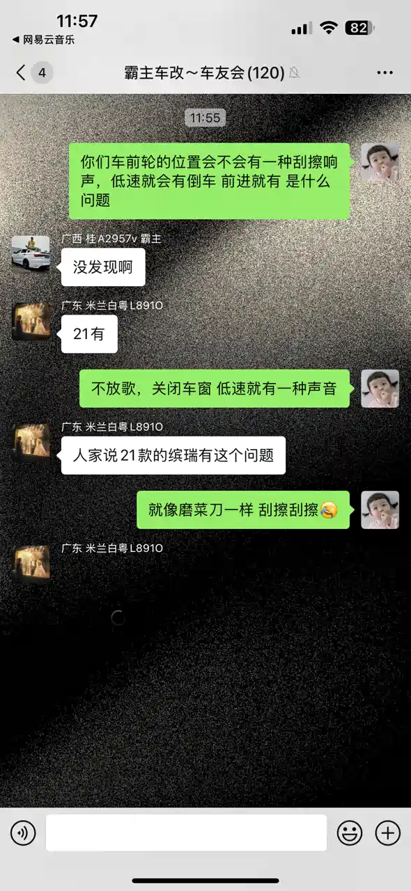

21款缤瑞你们有没有这种情况
车头左前轮低速行驶中有种像刮到板子一样的声音 就跟风扇叶子有一点刮到边的那种声音 看了看又看不出来
是不是刹车片卡石头了还是咋的
