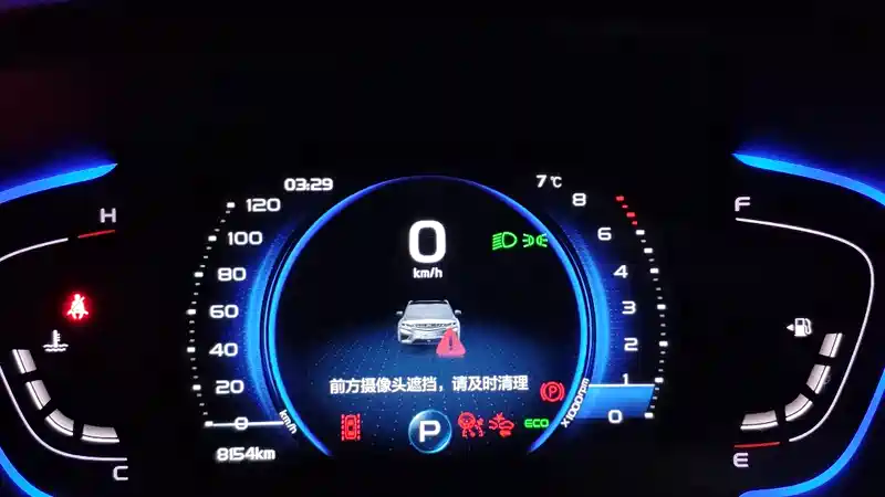

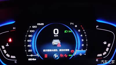

刚半夜下班回家,快到家的时候仪表显示前摄像头失灵,需要清理,到家后熄火拿抹布纸巾擦了一遍巡航雷达跟巡航摄像头还有前面6个雷达探头,结果重新点火还是没消除,麻烦哪位大神能来解答一下这个什么情况???(回来的时候在下雨,有点大,前面泥巴都擦干净了

这个很正常 可能前面有脏东西,下雨天很容易出现这种情况,不必惊慌,希望楼主采纳,谢谢。

等个10分钟再发火看看,如果还存在就去四儿子店吧。。。

我昨天跑高速也是的 巡航用了5个多小时跟你一样报错 后面一直就不能用了 到家了又好了 无语

跑几个小时高速遇到过一次,擦了擦前玻璃和前面的ACC过了一会自己好了

这个看到仪表提示写着是前面的智能驾驶用的毫米波雷达不是保险杠上的小泊车雷达,下雨天和雷达上面有东西是不能使用的。雨停了或是清洗干净后就可以了的。我之前车下雨就每次都会提示,是希望我们小心周边环境,自己驾驶车辆。

雨停了,然后看下前面保险杠正前方那个大盒子似的雷达上有没有东西就可以用了。

这种你要擦一下车道保持的那个摄像头,在前挡中间上面的那个,还有就是如果车内的起雾比较严重的话也会报,我有一次下雨车内起雾比较大,虽然前挡没有雾,但跑到前面一看摄像头里面都是水汽,也没办法擦,最后在太阳下面晒了一会就好了。
