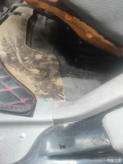

刚买的二手福海星下个暴雨,后备箱里面水满了。。是哪里漏水啊?
浮尘付出
0浏览 · 2021-05-16 13:03
求助各位老车主,这是哪里漏水进去的啊?谢谢回帖
这个右侧槽子里都灌满水了。。让我拿毛巾一点点吸出来了。。
还有上图这后面座垫底下都是湿的了。。这个是哪里漏水的原因啊?谢谢回复。。

排水孔堵了,不然能排出去。左后叶子板有个出风口,那里进来的水
浮尘付出 楼主 关禁闭 已屏蔽
上面写错了。是左侧后备箱,靠近轮胎上面那里。。里面满满的水。。
2021-05-19 09:08 回复
双黄咸鸭蛋 关禁闭 已屏蔽
我的也漏水,一直找不到从哪来的。不过那个位置有个橡胶堵头,拔出来水就能排出去了,就不会积水了。

尾灯处的铁皮锈烂了 打掉胶就行

尾灯处的铁皮锈烂了 打掉胶就行
有道理,应该是那个地方进去的,左侧底下那是后备箱排风口,容易进土,但是我没看到过水。

很多海福星都有这个漏水问题。我是在后备箱的两侧最低处,各钻了1个小洞,轮胎那里有个排水孔,把橡胶去掉让它空着,行车没啥影响,后备箱里从此不再有水。。
