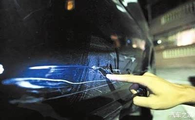

问 请问车身的一些小划痕怎么处理? 删除 推荐精华 置顶 取消置顶 关闭回复 打开回复 推荐编辑 楼主禁言 移动帖子 重置头像 操作记录 晓风残月11 0浏览 · 2020-05-10 14:47 请问车身的一些小划痕怎么处理?各种细小的划痕可以一次性搞定吗? 举报 打开汽车之家 阅读体验更好 相关问题 更多 问16年了,还在开 0回答 问求助各位车友 0回答 问你们有换灯泡吗? 0回答 问大灯怎么调节, 0回答 全部回复 只看楼主 笨绵羊咩咩 关禁闭 已屏蔽 对于细小划痕没有漏底漆的这种的话,一般可以通过抛光的形式解决的。一次性肯定都是可以的呀。 2020-05-10 14:49 回复 沙发 屏蔽此人 举报 删除 取消删除 禁言 重置头像 共有条对话 > 骑单车的小伙 关禁闭 已屏蔽 小划痕一般不用在意觉得影响美观的话可以做个抛光,一般正常打蜡就行了,有点划痕难免 2020-05-10 14:50 回复 板凳 屏蔽此人 举报 删除 取消删除 禁言 重置头像 共有条对话 > fofo999 关禁闭 已屏蔽 马自达3 昂克赛拉 通常情况下,汽车表面轻微划痕可以通过以下方法解决:1:先看有没有划到底漆,底漆的颜色常与面漆不一样。2:如划痕小,也可以用找相同的油漆用纸片点上划线上。3:牙膏打磨的方法去除较轻微划痕。通常情况下,汽车表面轻微划痕可以通过以下方法解决:1:牙膏打磨的方法去除较轻微划痕,方法是:先把划痕处以清水洗净,然后取一干净布或毛巾,沾牙膏少许在划痕处反复轻轻推擦,待划痕消失或减弱后即可用湿巾抹干,道理很简单,牙膏本身就是一种清洗牙齿的研磨剂,不伤人体更不会伤漆。2:没漏底漆打蜡抛光可以解,如果见底漆了 就用补漆笔补就行了;3: 漆笔修复法:用相近颜色的漆笔涂在划伤处即为漆笔修复法。此法简单但修复处漆附着力不够,易剥落而难以持久。4:喷涂法:采用传统补漆的方法来修复划痕。缺点是对原漆伤害面积过大,修补的时间过大,效果难尽如人意。一、首先判断车有没有露底漆,用自己的指甲盖轻轻的抠划痕,抠的时候有没有阻力。二、若没有阻力把抹布浸湿。三、在抹布的中央倒上一丢丢细蜡,把蜡在抹布上摊开均匀,顺着划痕的方向摩擦。四、用清水冲洗划痕的位置,看看划痕还有没有,反复以上操作就行,买蜡一定要最细号的蜡。五、如果有阻力,说明划痕已经伤到底漆,用指甲油涂抹划痕起到一个防锈掩盖的作用。注意事项:一、这种方法只适用于小面积的划痕,大面积的还得请专业人士处理。二、抛光蜡一定要最细号的,否者只会越抛划痕越多。 2020-05-10 14:51 回复 地板 屏蔽此人 举报 删除 取消删除 禁言 重置头像 共有条对话 > 魯西南大黄牛 关禁闭 已屏蔽 帕萨特 你好楼主,如果没有破漆的话,可以尝试这个抛光打蜡的方式的啊,如果破漆就只能从新喷漆了啊 2020-05-10 14:51 回复 屏蔽此人 举报 删除 取消删除 禁言 重置头像 共有条对话 > 玫瑰6688 关禁闭 已屏蔽 嘉际 车身划痕,也分很多种情况的,总的来讲了,分为两大类:1、伤到了底漆的划痕,这类伤害是必须要做喷漆的,2、没有伤到底漆的划痕,这类伤害,一般情况做个抛光就可以处理。 2020-05-10 14:52 回复 屏蔽此人 举报 删除 取消删除 禁言 重置头像 共有条对话 > wlyzz1982 关禁闭 已屏蔽 欧蓝德 可以使用划痕处理剂或者划痕蜡来处理一下,之后再打一遍普通车蜡。 2020-05-10 14:53 回复 屏蔽此人 举报 删除 取消删除 禁言 重置头像 共有条对话 > 大正中牌 关禁闭 已屏蔽 如果有一些细微的话,可能话你可以考虑使用划痕蜡来处理,那就很好的啦 2020-05-10 14:55 回复 屏蔽此人 举报 删除 取消删除 禁言 重置头像 共有条对话 > 美人花开 关禁闭 已屏蔽 可以抛光打蜡即可 2020-05-10 14:55 回复 屏蔽此人 举报 删除 取消删除 禁言 重置头像 共有条对话 > 大漠金戈 关禁闭 已屏蔽 问界M5 看网上车友的说法:有以下这几招供你参考!1、首先我想到的就是抛光,在我身边很多这样的小划痕情况,其实这些只是轻微的划伤,操控抛光机,对有小划痕的地方轻轻地抛几下,来回的转两圈,然后用毛巾擦干净,小划痕就立刻去除掉啦,效果还是蛮好的。2、用车身蜡。这种方法是比较简单的,但是效果也是非常不错的,就是在小划痕的地方涂上车身蜡,然后将毛巾用温水浸湿,用毛巾将涂在划痕处的蜡反复的多擦几遍,这样小划痕也就去除啦,而且这样的处理,还有一个非常好的效果,就是会提高漆面的亮度。3、牙膏。这种方法小编个人觉得不如用车身蜡,但是考虑到牙膏我们每个家庭都有,是最常见的原料,所以小编就提出来啦,将牙膏抹在小划痕处,同样的,用温和的湿毛巾将其反复的擦几遍,这样小划痕也会去除。4、点漆。对于一些小的划痕,如果我们处理后,还是可以看到痕迹的话,这时我们不妨买点和我们车辆颜色一样的漆,不用多,些许就可以啦,然后在划痕的地方轻轻地点上一些,将划痕覆盖,这样的方法也是非常不错的哦。5、水砂纸打磨。对于一些细微的划痕,大家可以准备一张水砂纸,然后准备一盆清水,将水砂纸浸在水里,湿润之后取出来,然后将细微的划痕轻轻地磨下去,注意这点要求比较高,不要磨的时间过长或太用力,否则很容易露出铁皮的,这点大家需要注意一下。 2020-05-10 15:04 回复 屏蔽此人 举报 删除 取消删除 禁言 重置头像 共有条对话 > 还想在主楼增加内容?点击续写主楼内容 登录 参与更多互动 发表回复 打开App,查看更多评论 首 页 上一页 下一页 末 页 跳 转 取 消 还想在主楼增加内容?点击续写主楼内容 登录 参与更多互动 系统故障 发表回复 图片最多上传9张 微信好友 微信朋友圈 新浪微博 QQ好友 QQ空间 取消 相关推荐 加载中
