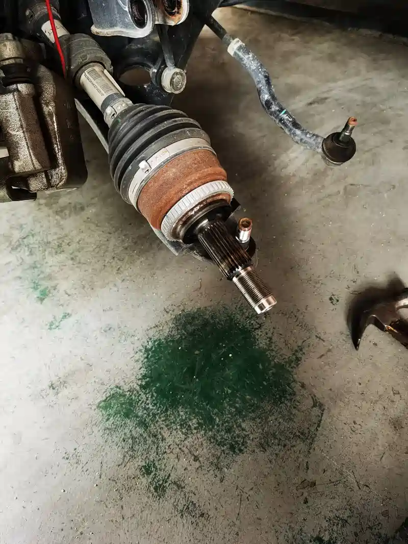

问 中高速连续嗡嗡异响 删除 推荐精华 置顶 取消置顶 关闭回复 打开回复 推荐编辑 楼主禁言 移动帖子 重置头像 操作记录 小丛哥 0浏览 · 2020-11-03 20:41 车友铁子们,你们的1.6的虎8有没有跑起来中高速嗡嗡异响的毛病?跑高速路越好越明显,100到107嘴明显,换了前轮轴承没解决,售后不给处理了,有没有同样问题的车友,有没有处理方案?是不是半轴共振引起的还是轮胎的问题? 举报 打开汽车之家 阅读体验更好 相关问题 更多 问瑞虎8还发臭吗? 0回答 问虎八更换轮胎推荐 0回答 问奇瑞汽车的保养 0回答 问底盘有嘟嘟声。 0回答 问19款瑞虎八钥匙问题 0回答 问这车可以吗,值得买吗 0回答 全部回复 只看楼主 飞驰在峡谷 关禁闭 已屏蔽 博越 排查方法一般可以将车辆在升降器升起并且轮胎离地后,正常提速下在轮胎侧边直接听诊或者使用专业听诊器听下是否轴承异响明显,或者转动轮胎时有发卡感觉,或者将轴承拆出后转动看看是否有发卡感觉 2020-11-03 20:49 回复 沙发 屏蔽此人 举报 删除 取消删除 禁言 重置头像 共有条对话 > A峰哥0476 关禁闭 已屏蔽 瑞虎8 换个半轴就好了, 2020-11-03 22:16 回复 板凳 屏蔽此人 举报 删除 取消删除 禁言 重置头像 共有条对话 > 蓝筹股666 关禁闭 已屏蔽 瑞虎8 四轮定位做一个,轮胎异响可能大 2020-11-04 01:50 回复 地板 屏蔽此人 举报 删除 取消删除 禁言 重置头像 共有条对话 > 小丛哥 楼主 关禁闭 已屏蔽 媒体已经介入,厂家周末过来检测,希望能够解决 2020-11-12 13:37 回复 举报 删除 取消删除 禁言 重置头像 共有条对话 > 落叶归根2026 关禁闭 已屏蔽 小蚂蚁 小丛哥 2020/11/12 13:37:36 发表在 4楼 媒体已经介入,厂家周末过来检测,希望能够解决解决了吗,我的也是嗡嗡响,速度60-70明显 2021-02-02 01:14 回复 屏蔽此人 举报 删除 取消删除 禁言 重置头像 共有条对话 > 重庆左眼跳财 关禁闭 已屏蔽 瑞虎8 我也换了右前轴承,有改善,但还是有一点,没其他把握的情况下,懒得搞了,车这个东西,越拆问题越多,关注你的进展我倒是觉得轮胎声音变大了,感觉比新车的时候胎噪加大了 2021-02-02 09:19 回复 屏蔽此人 举报 删除 取消删除 禁言 重置头像 共有条对话 > 阿勇6329 关禁闭 已屏蔽 瑞虎8 我的也是2万公里了,也是嗡嗡的响40打上就有没这么大声,60打上就开始大声了,去4s检查说没问题无语死了,我现在也不知道怎么办了 2021-10-27 17:36 回复 屏蔽此人 举报 删除 取消删除 禁言 重置头像 共有条对话 > 8889ANN 关禁闭 已屏蔽 卡罗拉 我的是70-80也是吵死人,都习惯了 2022-01-08 22:23 回复 屏蔽此人 举报 删除 取消删除 禁言 重置头像 共有条对话 > you哥 关禁闭 已屏蔽 后轮啃胎的问题,两侧都啃低了 2022-09-02 10:37 来自广东 回复 屏蔽此人 举报 删除 取消删除 禁言 重置头像 共有条对话 > 下一个小站 关禁闭 已屏蔽 瑞虎3 可惜了楼主,问题越修越大! 新车轴承那里那么容易坏呀!!! 这是轮胎啃胎,做个4轮定位就好了! 我的瑞虎3经常拉重货,就是这个声音,做4轮定位就好了! 2022-09-07 00:15 来自福建 回复 屏蔽此人 举报 删除 取消删除 禁言 重置头像 共有条对话 > 还想在主楼增加内容?点击续写主楼内容 登录 参与更多互动 发表回复 打开App,查看更多评论 首 页 上一页 下一页 末 页 跳 转 取 消 还想在主楼增加内容?点击续写主楼内容 登录 参与更多互动 系统故障 发表回复 图片最多上传9张 微信好友 微信朋友圈 新浪微博 QQ好友 QQ空间 取消 相关推荐 加载中
