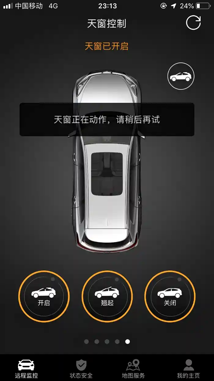

昨天使用远程开关天窗都是完全正常的,今天打开app看到天窗显示状态是开启,实际是关闭的,(锁车状态)。然后在app上操作天窗没有任何作用,还显示正在动作,如图,不知道啥情况,需要去4s看看?

我的也是。在开阔地会好一些,在车库里基本都是这样。如果先关闭天窗再锁车,打开的几率就又大一些,不知道是网络质量原因还是车子传感器原因

应该是APP问题 我提车回到家 第二天看 APP 看到车子发动机启动了。。。。 而且地图看位置 在城里 我删了 从新又安装了一遍 就好了

一般都是网络问题

我有一次没关大灯就直接熄火下车,锁车上楼了。app里就这种装态了,还显示车门未锁。害的我下楼去看了下,门锁的好好的。重装了app也不行,直到第二天出门着车后发现没关大灯。关大灯,灭了车,下车,锁车,再看app正常了。

跟车机里面卡网络信号不稳定有关,可能更新状态不及时,不能全部信

有时会无法发出指令,可能是网络问题吧

应该是车机没网络信号

车上联通卡没有信号或信号不好造成的,如果停地下车库这种情况很正常,并且自动挡的车还不能远程启动、开空调……

感谢各位车友的耐心回答,综合大家的意见,这问题已解决。解决方案是在关闭车子电源前要将天窗关闭,不能等锁门自动关天窗。
还有车友反映的大灯状态不对,原理也是一样的,app调用的是车机保存的各项参数,这些大部分参数是在车机有电的情况下保存的,(车门锁除外)。
