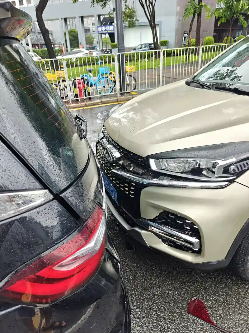

红绿灯前,车辆不是很快,估计 4 五十。看到前车在红绿灯停了。我也踩刹车,这个硬邦邦的,使劲踩也踩不下去。只能眼睁睁地看着追尾了。把人家的车撞成这个样子。我的保险杠好像也是蛮残。
我就不明白了,这是急刹车才踩不下去的,正常慢速踩刹车,一点问题都没有。
这是什么问题呢?我自己又没买车损险的。只买了三者险,哎。
有谁遇到过这种情况?我是第一次遇到。
我觉得不是 ABS 介入导致的。
因为 ABS 介入刹车是会有震动感的,但我这个不是,纯属硬邦邦,使劲踩都踩不下去那种。就像这车子在还没有启动点火之前,你踩刹车那种硬邦邦的感觉。

这种急刹踏板踩硬踩不动,应该是刹车真空助力异常。平时缓踩压力够用察觉不出,紧急制动就失效。事故过后赶紧去修理厂检查真空管、单向阀。另外没买车损险,自己车辆维修费用都要全部自费。

雨天路滑估计是ABS介入,所以觉得踩着硬。

你说的这个情况应该是这个ABS介入了,你再试一下,看有没有这种情况,如果还有这种情况的话,可能就是这个真空泵出现了问题,如果你,没有买车损险的话,就可以暂时不用修吧?从这个图片来看,你这个车好像伤的也不严重,不影响使用,可以不用管,有第三责任险赔对方就可以了

主动刹车介入了吧?

这明显主动介入都来不及

有可能是ABS介入了弹脚,要不然除非是刹车油含水量太高了踩不动

肯定不是abs问题。abs介入不影响踩下去

看现场图片为下雨天气,应该是路面湿滑ABS介入了,ABS介入时会有踩不下去感觉。

感觉像是泵的问题,abs介入的话刹车会弹脚,踩不动的话就像停车熄火状态下多踩几脚刹车后,刹车踏板变硬的那种感觉

你这种情况感觉像是真空压力不足,没有助力了,你可以连续踩几下刹车,正常的话真空泵会工作的,如果不工作就看看有没有电压过来,有电压那就是真空泵坏了

刹车踩不动可能是刹车真空不足导致,建议维修完成后注重检查一下刹车真空这一块,还有刹车油的含水量最好也要检查一下
