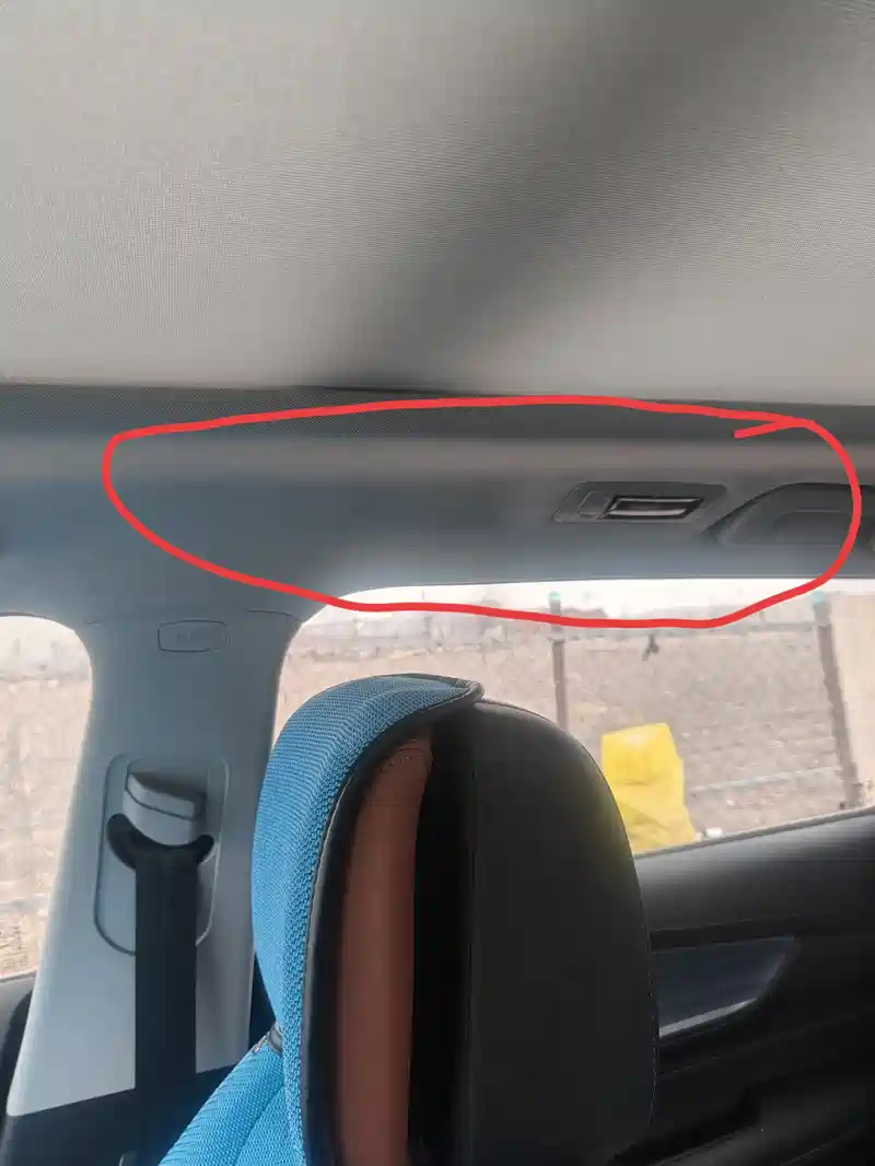

问 虎八异响求助 删除 推荐精华 置顶 取消置顶 关闭回复 打开回复 推荐编辑 楼主禁言 移动帖子 重置头像 操作记录 长春车友1089048 0浏览 · 2026-03-03 15:23· 发布于吉林 图片上面画圈附近那总咯吱咯吱的响,要是用手顶住就没声,去4s也没整明白,有没有明白人求教一下 举报 打开汽车之家 阅读体验更好 相关问题 更多 问第五代瑞虎8 0回答 问360相关问题 0回答 问22年瑞虎8逐风版 0回答 问更换火花塞! 0回答 问怎么关闭延时大灯 0回答 问大家油耗都是多少? 0回答 全部回复 只看楼主 雨后阳光880315 关禁闭 已屏蔽 五菱宏光 这是顶棚内饰板和车身框架之间的卡扣松了,用手顶住就没声,说明就是这块板在晃。你找个修理厂,让师傅把这块内饰板拆下来,在卡扣和框架接触的地方贴点海绵条或者双面胶,再装回去就不响了,几十块钱就能搞定。 03-03 15:32 回复 沙发 屏蔽此人 举报 删除 取消删除 禁言 重置头像 共有条对话 > 成都瑞虎8车友 关禁闭 已屏蔽 我也是这个位置响,把顶棚扣松了就不响了,解决好了分享一下,谢谢 03-04 22:00 来自四川 回复 板凳 屏蔽此人 举报 删除 取消删除 禁言 重置头像 共有条对话 > 天宇金刚 关禁闭 已屏蔽 瑞虎8 不是你图里面那里面的问题,是前面顶棚阅读灯那里,拆了顶棚能看到有根黑色的管子松了,一根扎带就解决。 03-21 12:23 来自山东 回复 地板 屏蔽此人 举报 删除 取消删除 禁言 重置头像 共有条对话 > 还想在主楼增加内容?点击续写主楼内容 登录 参与更多互动 发表回复 打开App,查看更多评论 首 页 上一页 下一页 末 页 跳 转 取 消 还想在主楼增加内容?点击续写主楼内容 登录 参与更多互动 系统故障 发表回复 图片最多上传9张 微信好友 微信朋友圈 新浪微博 QQ好友 QQ空间 取消 相关推荐 加载中
