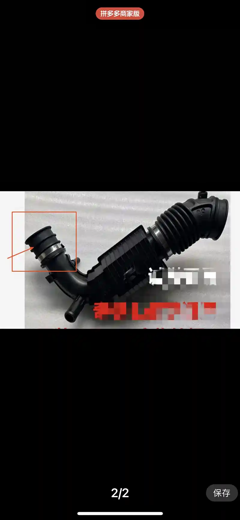

1.6t涡轮连接的那一小段软管,上着两个卡箍的那截,原车的早坏了,急加速发动机舱呲呲漏气.6月份花了90快买了一截原厂软管接头换上了,才半年又坏了,没办法又买了两个备上,就这么一小截软管买两个又花了180块.
车友们有知道这是怎么回事的吗?钱包真受不了了

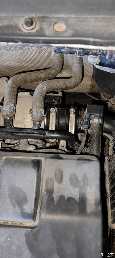

这个软连接坏我还是第一次听说,装的时候管箍不要拧的过紧了,其次打开机舱盖,启动发动机观察这个部位有没有异常过大的振动,看看是不是长时间振动拉伸导致材料疲劳破损

这管子这么不耐用,感觉要么是涡轮那里压力太大了,要么是安装的时候管子没对准拧歪了,导致应力集中。下次换的时候注意检查一下两边的接口是不是平的,卡箍别拧太死。

某宝上有卖专门改装涡轮进气的硅胶软管,介绍说耐高温260℃。等软管到货了,我量一下尺寸,找他们定做一截,试试看能不能用的住。

剪自行车内胎垫一圈到抱箍下面应该就不容易坏了

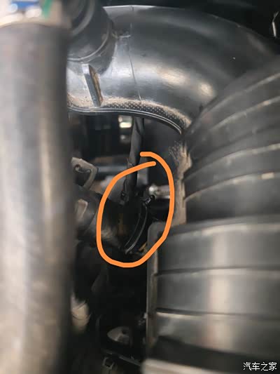

这个固定卡固定在哪里?我换了个水温传感器,不知道咋固定了。。。尴尬
