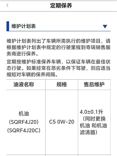

问 求助瑞虎八鲲鹏版2.0机油加注量 删除 推荐精华 置顶 取消置顶 关闭回复 打开回复 推荐编辑 楼主禁言 移动帖子 重置头像 操作记录 原野9909 0浏览 · 2025-09-23 12:11· 发布于新疆 一桶4升机油够不够 举报 打开汽车之家 阅读体验更好 相关问题 更多 问空调不制冷求助 0回答 问瑞虎8实用用车小技巧 0回答 问这个机油有用过的吗 0回答 问自动雨刷问题 0回答 问保险问题。。。 0回答 问轮胎缺少气压 0回答 全部回复 只看楼主 Starry759 关禁闭 已屏蔽 瑞虎8鲲鹏版2.0T发动机官方机油加注量约为4.8升,因此一桶4升机油是不够的。建议准备一大桶(4升)加一小桶(1升)机油,在加完4升后通过机油尺检查液位,分次添加至刻度线上下限之间,避免加多或加少损伤发动机。 2025-09-23 12:43 回复 沙发 屏蔽此人 举报 删除 取消删除 禁言 重置头像 共有条对话 > 你的思绪在跳动 关禁闭 已屏蔽 瑞虎8 机油尺为准,到中间就行。我就加4L正好 2025-09-23 13:27 回复 板凳 屏蔽此人 举报 删除 取消删除 禁言 重置头像 共有条对话 > xdlzfh 关禁闭 已屏蔽 瑞虎8 奇瑞官方使用手册上2.0发动机的机油加注量就是4升,加一桶4升的刚刚好。 2025-09-23 14:03 来自安徽 回复 地板 屏蔽此人 举报 删除 取消删除 禁言 重置头像 共有条对话 > 广州车友5749336 关禁闭 已屏蔽 瑞虎8 够 2025-09-23 15:08 来自广东 回复 屏蔽此人 举报 删除 取消删除 禁言 重置头像 共有条对话 > 荡失路_Ee 关禁闭 已屏蔽 我的经验是不够的,所以我每次都会买一桶4L和一桶1L的。4升的加完,1L的还得加半桶。 2025-09-23 18:57 回复 屏蔽此人 举报 删除 取消删除 禁言 重置头像 共有条对话 > 宝鸡车友9622834 关禁闭 已屏蔽 我2.0t的 按照途虎推荐是4l下单更换的 看标尺刚过下标线不多 我还准备补点 2025-09-23 21:42 来自甘肃 回复 屏蔽此人 举报 删除 取消删除 禁言 重置头像 共有条对话 > 稻草人1969 关禁闭 已屏蔽 瑞虎8 有一次买的狗东的保养工时自带机油,结果人家不给加4升,必须加4.3升,我说机油尺达下限就行啊,人家说啥不干,害得我又跑了一趟回家重新拿了一桶,从***东一生黑。 2025-09-24 10:17 来自重庆 回复 屏蔽此人 举报 删除 取消删除 禁言 重置头像 共有条对话 > wangtao20062005 关禁闭 已屏蔽 瑞虎8 2.0的加4L,1.6的4.3-4.5L 2025-09-24 11:29 来自四川 回复 屏蔽此人 举报 删除 取消删除 禁言 重置头像 共有条对话 > 12代的老皇冠 关禁闭 已屏蔽 没说明书,就加到上刻度,按说明书规定加,也是上刻度! 2025-09-24 19:23 来自浙江 回复 屏蔽此人 举报 删除 取消删除 禁言 重置头像 共有条对话 > 缺牙棒 关禁闭 已屏蔽 瑞虎8 4升足够 2025-12-23 20:18 来自广西 回复 屏蔽此人 举报 删除 取消删除 禁言 重置头像 共有条对话 > 还想在主楼增加内容?点击续写主楼内容 登录 参与更多互动 发表回复 打开App,查看更多评论 首 页 上一页 下一页 末 页 跳 转 取 消 还想在主楼增加内容?点击续写主楼内容 登录 参与更多互动 系统故障 发表回复 图片最多上传9张 微信好友 微信朋友圈 新浪微博 QQ好友 QQ空间 取消 相关推荐 加载中
