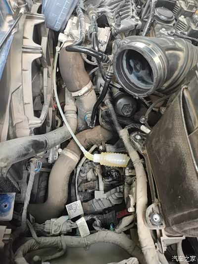

1:是应该按照图片上原厂手册的教程,在通气孔加上4.5升油静置30分钟,再打开变速箱侧面观察孔调整不再有油流出,换油完成,原厂手册换油全程不需要启动发动机。
2:还是大神教程加完4.5升油,启动发动机,拉上手刹,挂d挡等待10秒,再挂r挡等待10秒,操作完挂p挡发动机全程不熄火保持怠速状态,再拧开变速箱侧面观察孔调节变速箱油为成滴状态,拧紧观察孔螺丝,换油完成。

你是相信网络大神,还是相信原厂维修手册?他们把AT变速箱的那套换油方法生搬硬套不可取误导人,这款变速箱纯机械结果,没有AT变速箱的大力鼓和阀体这些隐形空腔,重力放油就能排干净。

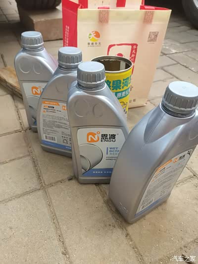

我换的恩度,放出来3.5升油,直接加了4升油。 丝丝顺滑!   不需要在意那么多,注意油量就可以了!

恩度全合成低粘度DCT变速箱油即可。放多少L加多少L。大部分车友就是4L足够。

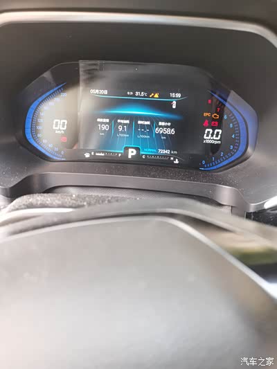

变速箱油需要换吗?我四年才三万多公里

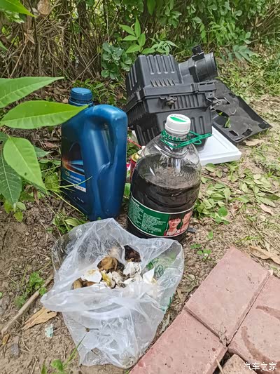

说句负责任的话,必须换。我7万公里换下来的齿轮油,很脏。黑,感觉有颗粒,应该6万公里换吧。具体操作好换。先换机油,空滤。再换齿轮油。1个小时吧。想自己换的,提前买好材料,工具就行。为什么要自己换呢?我们这边要1千多(包括齿轮油)。我买的齿轮油60多一桶。新添工具20以内吧
