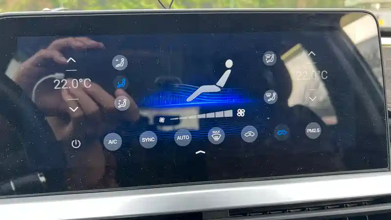

如题,我的车是19款自豪版虎8,自动空调;今年暖和以后温差比较大,有时候车内很热,开空调,制冷没有反应,车外温度28-30度了,车内非常热。听声音似乎制冷的压缩机根本没有启动,直到5月4日还是5日,开空调才有了反应。今天又打开空调制冷,室外22度,制冷也正常。
你们的也是这样吗?
是什么原因这样,跟车机系统设定有关?
有没有什么设置方法?

没开AC开关,开了就制冷了

压缩机电磁离合器线圈坏了! 离合器无法吸合,压缩机没工作。

你这是通病啊,空调压缩机那个线圈坏了,ac按了但是线圈坏了不通电就没法产生磁场,就吸不住压盘,所以压缩机不工作。单独换个电池线圈就行了。别头铁换整个压缩机,最多200块钱搞定。

大概率是空调压缩机电磁线圈问题,可以搜索一下其他车友的帖子

换泵头,间断吸合有问题

19年车,年初换发电机调节器,上个月换空调压缩机线圈。
