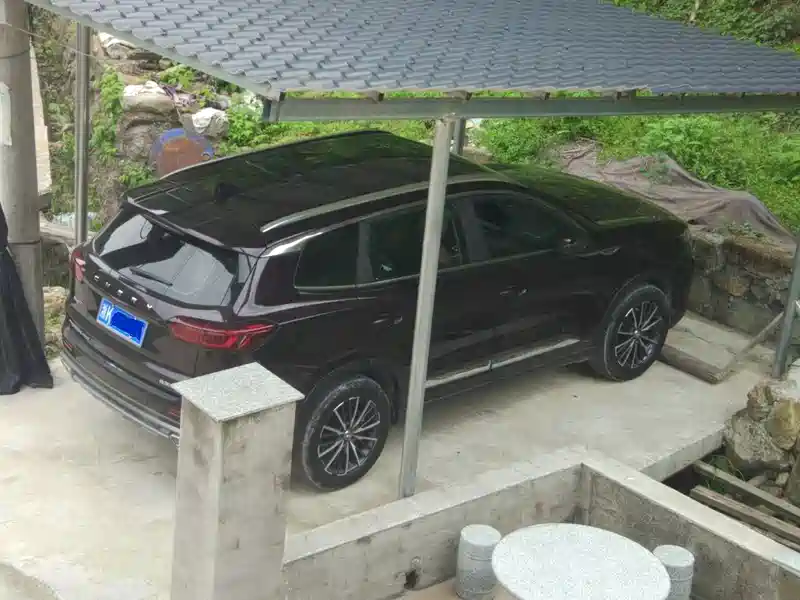

问 瑞虎8天窗玻璃如何拆卸更换 删除 推荐精华 置顶 取消置顶 关闭回复 打开回复 推荐编辑 楼主禁言 移动帖子 重置头像 操作记录 浙k虎8plus豪享 0浏览 · 2025-04-28 08:45· 发布于浙江 老哥们,问一下虎8天窗后面半块不可活动的玻璃怎么更换拆卸?前面可以活动的玻璃好像是螺丝固定的,卸下螺丝就可以取下,请问后面半块玻璃也是卸下螺丝就可以取下吗?我的上面有很多划痕准备更换掉,有没有老哥知道怎么拆卸啊 举报 打开汽车之家 阅读体验更好 相关问题 更多 问内饰改装和配饰选择 0回答 问瑞虎8胎压问题 0回答 问虎8舒适版没有 0回答 问了解价格 0回答 问有没有提车丐版的? 0回答 问25虎8卓越雨刷问题 0回答 全部回复 只看楼主 爱专研的一修 关禁闭 已屏蔽 和悦 后半块玻璃就是整体用胶直接进行固定的,如果是坏了的话,就需要把天窗整体裁掉之后更换这个玻璃之后再重新安装天窗相对来讲,操作起来是比较麻烦的,前面可动的这一块,单独更换的话还是相对容易一点 2025-04-28 08:53 回复 沙发 屏蔽此人 举报 删除 取消删除 禁言 重置头像 共有条对话 > 还想在主楼增加内容?点击续写主楼内容 登录 参与更多互动 发表回复 打开App,查看更多评论 首 页 上一页 下一页 末 页 跳 转 取 消 还想在主楼增加内容?点击续写主楼内容 登录 参与更多互动 系统故障 发表回复 图片最多上传9张 微信好友 微信朋友圈 新浪微博 QQ好友 QQ空间 取消 相关推荐 加载中
