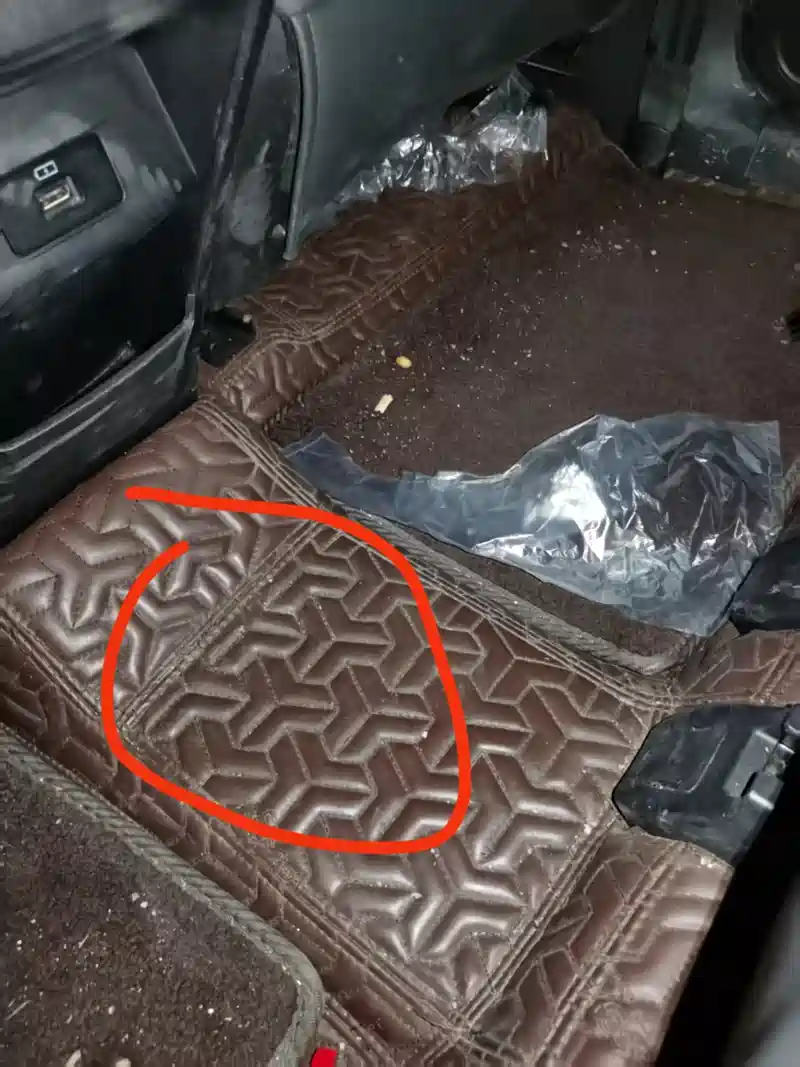

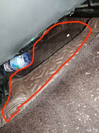

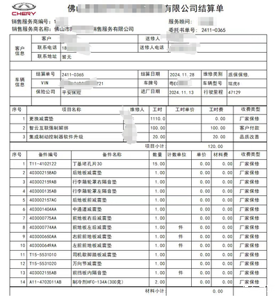

21款22年3月生产的瑞虎8逐风版,因为是二手车,去年9月第一次提车时高温晒了几天没开,开门内有一股类似臭脚的异味,在后来通风几次后又好点!就变成胶味,怎么说呢也不是会刺眼刺鼻,就是有点像溶点的胶的味道,去年11月去4S店也免费换了减震垫这些,据接待的说连车机底下的也换了。用了一个月还是那股味道没变,就又找上4S店想让查查原因,师傅就说是这个棕红色的垫的问题,当时以为是第一任车主自己加的,就什么也没动,又开回来了。刚才在论坛搜天窗漏水时无意看到同款垫!是不是这个垫就是原厂自带的呢?想这二天拆掉这个垫看看是不是这个问题,请教有处理过这类问题的车友位支支招,先谢谢了!

同款同生产日期,拆了全车,自费材料,自己施工,基本解决问题,四儿子负责拆装车辆

对于咱们这个车内的味道的话,像如果说开空调的话,那就有可能是咱们的空调滤芯,或者说蒸发箱过脏导致的这种情况,如果说不开空调有异味,那就有可能是咱们的这个车辆的沥青就是止震垫,这就是咱们家装的这个脚垫,可能存在问题,具体的还需要进行一个检查。

同款车,建议你把脚垫全扔了,车子大清洗一遍,不出意外就是这个脚垫

根据你这个情况,可能是上任车主更换的全包围脚垫质量太差,所以产生了异味的来源。你可以更换贵一点的,至少500块钱以上。

垃圾奇瑞,真是脚垫都是小事,我的车已经换过一次了,就是止震垫和隔音棉的严重质量问题,全车包括中控台里面都得换,现在只能找外面做全车隔音了

二手车第一个要更换的就是脚垫,不知道多少脚丫子踩过,其次就是做一个车内精洗消毒。车内异味最大来源就是脚垫、空调系统。

这个这个脚垫应该不是原厂自带的,如果怀疑这个异味,可以先把脚垫全部取下来,内饰清洗一下,不装脚垫判断下是不是这个引起的。我的是21款逐风版,三年多了没有异味,微信群里300多人基本都是鲲鹏版车友,也没有说有异味的,鲲鹏版应该是改进了。

前排座椅下面减震垫的主要问题,必须全拆,同时换掉沥青止震板,味太大了,辣眼睛

去4s铲钣金胶,换止震垫,我撕了上面的黑皮。。味道少了90%,现在养成开车先通风的良好习惯。狗币奇瑞艹,把臭虎群的群主收买了,群解散了
