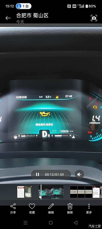

也不知道什么时候落下的病根,只记得这个病得了很久了,之前是每天早上冷启动的时候报机油压力低,这两天已经发展到了几十秒就报一次,听着报警的语音心烦的一批,发动机灯之前也是时亮时灭,最近好像是亮着不灭了
,怠速抖动不稳,油耗略有增加,去检查了一下,发动机故障灯亮好像是正时链条上的原因,想问一下车友,有没有换过正时链条或者有过同类型的毛病,有知道的能交流一下。其实买奇瑞车我是很有容忍度和包容心的,大毛病没有,小毛病现在比以前要少很多,跑了近20万公里了,有毛病也正常,只想着这么修好就可以了,有懂行的车友麻烦回复一下,感谢!

那只能去售后检查了,因为导致机油压力低的原因很多,这又可能是机油压力泵的问题,也有可能机油液位低导致的问题。所有你首先要用油尺测量一下机油的液位,如果机油液位偏低,那就有可能是发动机烧机油导致的问题。如果机油液位正常,那有可能是机油泵的问题。至于正时链条变形的问题,通常就看链条拉伸变形的程度,如果正时角度为负6度以内,那基本问题不大,如果超过负6.5度,那么就要考虑更换正时链条了,毕竟你的发动机也跑了20万公里了。

国产车小毛病多闹心也正常,发动机故障灯亮时一定要及时去检查消除,小隐患不除就会酿成大问题。

你这发动机好像现在烧机油了,早就要去4儿子店或专业维修店检查了,正时皮带一般8-10万公里就要更换了。

这个故障的原因真的很多,需要读取obd电脑才能知道是什么原因导致的,现在不要跑长途了。

你自己能做的就是先把机油标尺拔出来检查下机油量缺不缺,如果缺少很多,就及时把机油补充起来,再去修理厂或者4S店做进一步的检查维修。如果不缺机油,就先更换机油压力传感器,如果还是不行那就要检查润滑系统哪里泄压了。

我是机油泵有问题,突然罢工,换了之后油耗降低,启动噪音少了

我的就出现过这个问题,检测也说是正时系统问题,结果把正时拆开了,才发现是机油泵滤芯堵了,配件已经买了就把正时换了,现在好了

怠速,动力,噪音,油耗,都正常的话,找个靠谱的电路维修,先排查压力传感器好坏以及其线路故障,这个成本最低,不行再排查机油泵,这点公里数正时概率不大

加到假机油了?黑曲曲的跟芝麻糊一样。堵机油泵了吧

冷启动有滋啦异响吗像尺寸打在铁片的声音,一两秒
