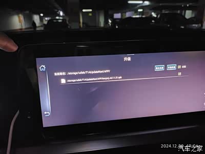

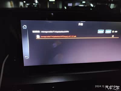

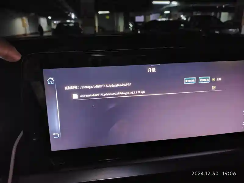

为啥酷我音乐升级不了?高德地图升级成功,酷我音乐却显示安装失败,求高手指点!
阿凡达家哥
0浏览 · 2024-12-30 21:38· 发布于贵州
以前就用u盘执行升级过高德地图,当时也弄了一个酷我音乐破解版安装(不过后来卸载了)。好久没弄了,前几天从官网下载8.0的高度地图是能正常升级的。但是再下了几次酷我音乐,安装就是这样显示,升级不了,请哪位高手看一下怎么办?问题出在哪里?谢谢。

高德是公版签名,可以更新官方的公版,酷我是定制改签名版,除非你找到同样签名的新版,否则就用ADB同名替换的方式吧

需要root,然后删掉原APP,再把你破解的改成一样的名字,复制进去,重启OK了
