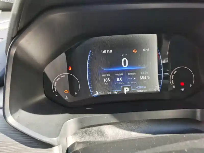

问 虎8鲲鹏1.6t发动机故障灯亮了,但没故障码,这是咋回事? 删除 推荐精华 置顶 取消置顶 关闭回复 打开回复 推荐编辑 楼主禁言 移动帖子 重置头像 操作记录 黑鹰888666 0浏览 · 2024-12-22 14:05· 发布于浙江 21款虎8鲲鹏1.6t今天突然发现发动机故障灯亮了,没有报故障码,车子开着也没有异常,有谁知道是怎么回事的嘛!各位虎友们 举报 打开汽车之家 阅读体验更好 相关问题 更多 问瑞虎8下单多久能提车 0回答 问新虎8动为总成 0回答 问暖风水管有点渗漏 0回答 问瑞虎8酸臭味问题 0回答 问瑞虎八1.6的防冻液 0回答 问关于关闭防夹功能 0回答 全部回复 只看楼主 山东的小伙 关禁闭 已屏蔽 宝骏560 您好,如果车辆发动机故障灯一直亮,车辆动力性没有任何影响的话,这种情况大多数都是排放系统故障。需要重点清理一下积碳和油路,检查一下氧传感器的状态。如果车辆伴随着提速无力,发动机抖动的故障表现的话,这种情况大多数都是发动机动力系统故障,需要重点检查一下点火线圈和火花塞。 2024-12-22 14:13 来自山东 回复 沙发 屏蔽此人 举报 删除 取消删除 禁言 重置头像 共有条对话 > 隆乐 关禁闭 已屏蔽 瑞虎 发动机故障灯亮但没异常,有可能是传感器闹脾气啦。也许是传感器接触不良或者脏了。你可以先把电瓶负极断开几分钟再接上,让车子电脑重启一下。要是灯还亮,那最好还是去维修店用电脑检测检测。 2024-12-22 14:26 来自河北 回复 板凳 屏蔽此人 举报 删除 取消删除 禁言 重置头像 共有条对话 > wangtao20062005 关禁闭 已屏蔽 瑞虎8 是不是加了小加油站的油? 2024-12-22 14:58 来自四川 回复 地板 屏蔽此人 举报 删除 取消删除 禁言 重置头像 共有条对话 > 荒尘古道 关禁闭 已屏蔽 瑞虎8 发动机故障灯亮黄灯,不用太在意,有时油箱盖没关到位或者加的油品不好也会亮黄灯,另外车上很多传感器的误报也会偶尔亮黄灯,如果自己手里有小型故障仪,就自己清一下故障码,要不就去附近店里清一下,如果清不掉,那就得进一步检查了 2024-12-22 16:12 来自辽宁 回复 屏蔽此人 举报 删除 取消删除 禁言 重置头像 共有条对话 > 涂料公积金 关禁闭 已屏蔽 是不是油箱盖没关紧 2024-12-23 17:19 来自湖北 回复 屏蔽此人 举报 删除 取消删除 禁言 重置头像 共有条对话 > 之家车友5318451 关禁闭 已屏蔽 瑞虎8 瑞虎8发动机故障灯亮了但没有故障码的原因可能有以下几种:传感器故障:水温、曲轴位置、空气流量、进气温度、氧传感器等传感器受损、接触不良或信号中断,导致ECU无法准确获取发动机数据,从而引发故障灯亮。油质问题:未按厂家要求添加燃油和机油,可能会导致发动机磨损,进而引起故障灯亮。混合气燃烧不良:火花塞、点火线圈、燃油泵故障或油路堵塞等问题会导致混合气燃烧不良,从而引发故障灯亮。增压问题:进气增压管路或涡轮增压器出现问题,如涡轮增压器损坏,可能导致故障灯亮。进气问题:汽车进气出现问题,如空气滤芯不干净或未定期清理,会导致发动机管路堵塞,进而引起故障灯亮。排气问题:后氧传感器、三元催化器、排气凸轮轴及轴瓦故障等排气问题也会导致故障灯亮。防盗系统故障:汽车电子防盗系统出现故障,或者防盗控制器与发动机电子控制器不匹配,也会导致故障灯亮。解决方法:更换故障传感器:如果是传感器故障,需要更换受损的传感器。更换燃油和机油:确保使用符合厂家要求的燃油和机油。清理油路和更换部件:如果是混合气燃烧不良,需要清理油路并更换火花塞、点火线圈、燃油泵等部件。更换增压管路和涡轮增压器:如果是增压问题,需要更换进气增压管路或涡轮增压器。清理或更换空气滤芯:如果是进气问题,需要清理或更换空气滤芯。更换排气部件:如果是排气问题,需要更换后氧传感器、三元催化器、排气凸轮轴及轴瓦等部件。检修防盗系统:如果是防盗系统故障,需要检修汽车电子防盗系统。 2024-12-25 10:51 来自吉林 回复 屏蔽此人 举报 删除 取消删除 禁言 重置头像 共有条对话 > 摆渡红尘6405 关禁闭 已屏蔽 瑞虎8 油品没问题的话,碳罐电磁阀可能性比较大,我前段时间也遇到了 2024-12-25 11:05 来自安徽 回复 屏蔽此人 举报 删除 取消删除 禁言 重置头像 共有条对话 > 还想在主楼增加内容?点击续写主楼内容 登录 参与更多互动 发表回复 打开App,查看更多评论 首 页 上一页 下一页 末 页 跳 转 取 消 还想在主楼增加内容?点击续写主楼内容 登录 参与更多互动 系统故障 发表回复 图片最多上传9张 微信好友 微信朋友圈 新浪微博 QQ好友 QQ空间 取消 相关推荐 加载中
