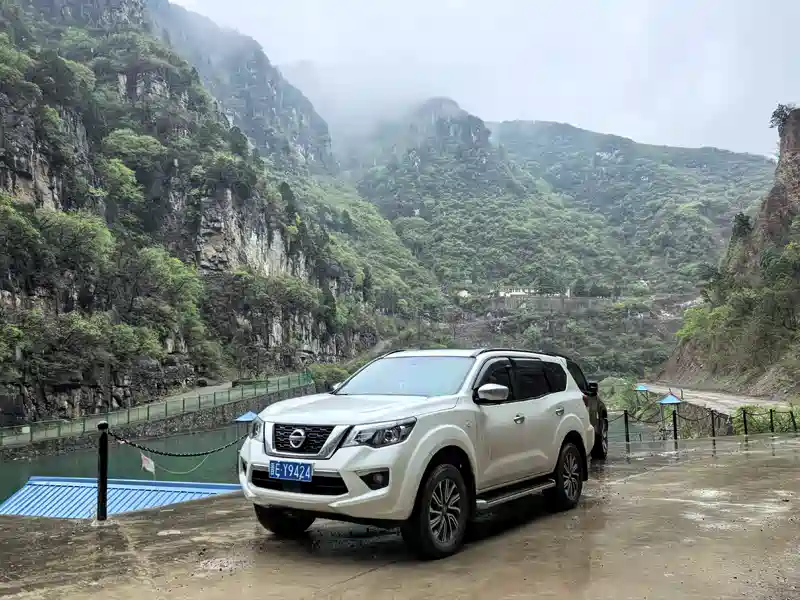

我是22年豪华四驱途达,最近发现车异响,大概30到60,路带点坡,或者陡坡,踩油门就可以听到异响,啦啦啦的声音,类似于有些小排量车,坐满人,上坡,发动机发出的拉拉的声音。。。。觉得上坡踩油门就可以听到。。各位大神帮忙看看啥问题

脱档了。深踩油门。或者上坡用手动模式(M)

是不是喜欢暴力性驾驶?找个地方升起来,看看分动箱什么情况 估计这块异响的可能性大

上坡踩油门啦啦响不是发动机负载变大,皮带和涨紧轮受力异响。再就是底盘护板螺丝松了,上坡一受力就蹭机器。先去修理厂紧下护板螺丝,没改善就检查发动机外围皮带配件。

很可能是皮带老化了,涨紧轮阻尼衰减、惰轮轴承松旷、哟,皮带有轻微打滑的现象。去汽修店检查一下。

大概率不是发动机爆震,而是底盘/传动/排气共振,其次才是发动机爆震/积碳
