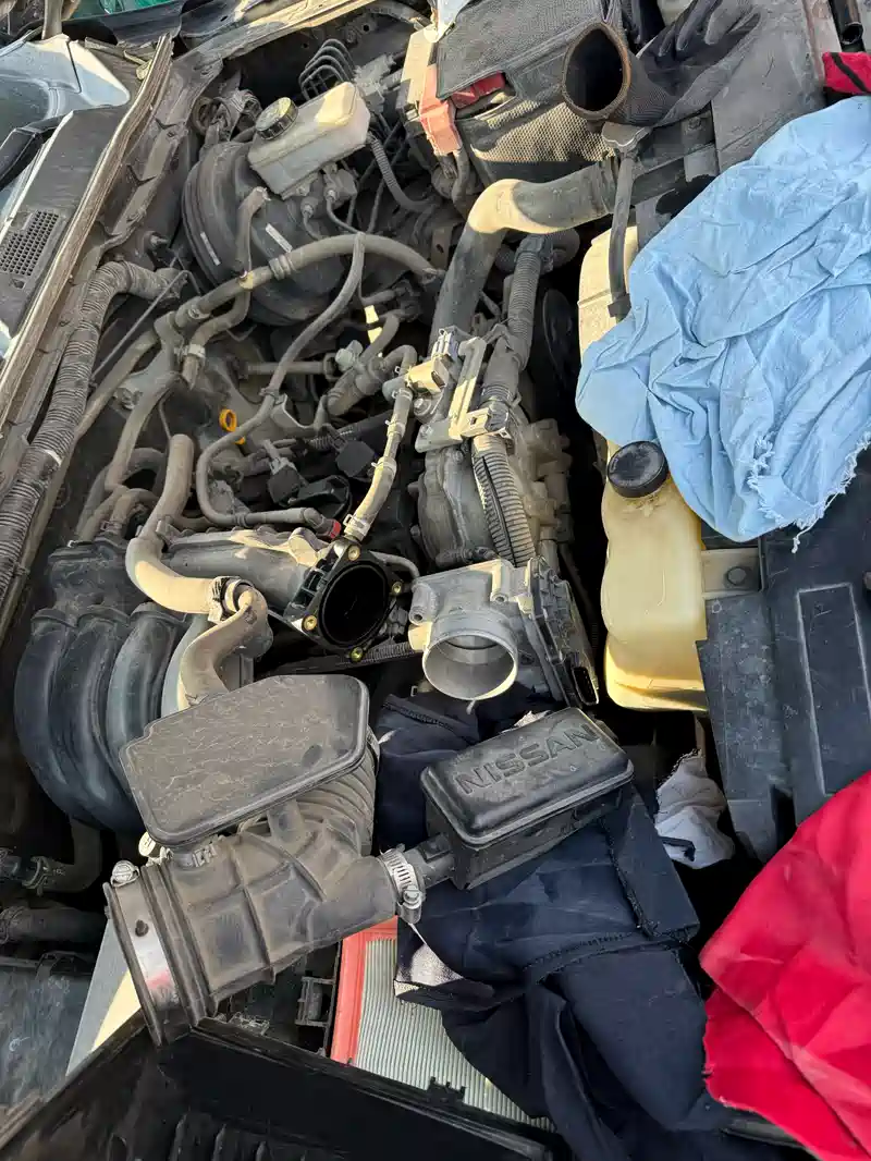

问 18年的的途达。热车怠速抖动咋回事 删除 推荐精华 置顶 取消置顶 关闭回复 打开回复 推荐编辑 楼主禁言 移动帖子 重置头像 操作记录 小辉辉b 0浏览 · 2025-07-08 22:57· 发布于宁夏 买的二手途达。买了7、8w公里了,目前除了热车怠速抖动其他都挺好。期间转向过程中有点响声,换了转向助力油就解决了。目前节气门清洗了,火花塞换过了。目前这个怠速抖动不知道怎么处理,有遇到的兄弟没? 举报 打开汽车之家 阅读体验更好 相关问题 更多 问途达车机卡顿 0回答 问途达迎宾灯 0回答 问途达加什么油 0回答 问途达蓝牙 0回答 问车机问题 0回答 问途达车机问题 0回答 全部回复 只看楼主 llx3344 关禁闭 已屏蔽 威麟X5 已经用了这么长的公里数了,可以考虑做一次大保养,将发动机也彻底检查一下,看看有没有积碳现象,有必要的话就清洗一下,火花塞、节气门,油压都值得检测看看 2025-07-08 23:04 来自云南 回复 沙发 屏蔽此人 举报 删除 取消删除 禁言 重置头像 共有条对话 > 狗哥聊聊车 关禁闭 已屏蔽 途达这车热车怠速抖多半是机脚胶老化了,17万公里橡胶件基本都该换了。先看发动机右侧那个大机脚,塌了的话怠速能明显看到发动机晃。顺便检查下火花塞间隙和点火线圈,二手车的点火系统可能没保养好。洗节气门没啥用的话,直接换机脚胶能解决八成抖动问题。 2025-07-08 23:50 来自辽宁 回复 板凳 屏蔽此人 举报 删除 取消删除 禁言 重置头像 共有条对话 > 萌哥wm 关禁闭 已屏蔽 传祺ES9 小辉辉b兄,二手途达热车怠速抖,先看看节气门积碳,脏了易影响怠速稳定性;再检查火花塞,磨损过度点火弱也会抖;还有喷油嘴,喷油不均也可能。另外,发动机机脚胶老化,热车时震动大也会抖,挨个排查这些,应该能找到问题,供参考~ 2025-07-09 07:17 来自中国澳门 回复 地板 屏蔽此人 举报 删除 取消删除 禁言 重置头像 共有条对话 > 北京车友6721806 关禁闭 已屏蔽 简单说是热车火不稳。查油路。差供气。氧传感器,凸轮轴位置传感器。怠速急加油猛收油看看抖不抖,或者说是急加油是否段油。 2025-07-09 09:58 来自北京 回复 屏蔽此人 举报 删除 取消删除 禁言 重置头像 共有条对话 > 北京车友6721806 关禁闭 已屏蔽 开车出去。低档高速跑跑吧。二挡以上四千转换挡。五档跑到4500,持续跑跑 2025-07-09 10:00 来自北京 回复 屏蔽此人 举报 删除 取消删除 禁言 重置头像 共有条对话 > o敬一刀o 关禁闭 已屏蔽 Model Y 换车! 2025-07-28 22:40 回复 屏蔽此人 举报 删除 取消删除 禁言 重置头像 共有条对话 > zhoujx2015 关禁闭 已屏蔽 看看点火线圈 2025-08-03 20:23 来自天津 回复 屏蔽此人 举报 删除 取消删除 禁言 重置头像 共有条对话 > 毛梨 关禁闭 已屏蔽 我的4万公里,热车开Ac压缩机也会怠速不稳;但是关掉压缩机就好了 2025-10-11 04:39 来自四川 回复 屏蔽此人 举报 删除 取消删除 禁言 重置头像 共有条对话 > 还想在主楼增加内容?点击续写主楼内容 登录 参与更多互动 发表回复 打开App,查看更多评论 首 页 上一页 下一页 末 页 跳 转 取 消 还想在主楼增加内容?点击续写主楼内容 登录 参与更多互动 系统故障 发表回复 图片最多上传9张 微信好友 微信朋友圈 新浪微博 QQ好友 QQ空间 取消 相关推荐 加载中
