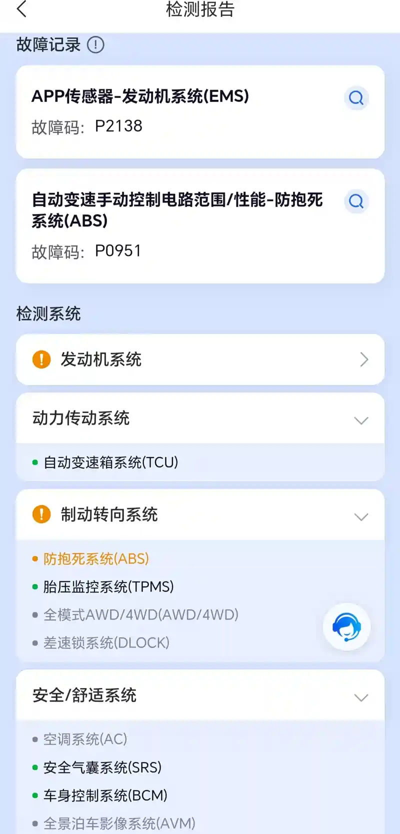

连续两天早晨2驱豪华版自动档途达在行驶20分钟左右后在行车中会突然出现ESP指示灯常亮的情况 此时油门加速无反应 加油转速也不上升 刹车有反应,停车后用万车宝读取故障码会显示P2138(APP传感器-发动机系统EMS)和P0951(自动变速手动控制器电路范围/性能-防抱死系统ABS)这两个故障,用万车宝销码后继续行驶3分钟左右又会出现此问题,再靠边停车熄火销码后继续行驶一直无报警,连续一整天都无报警 ,第二天早上又是如此,和第一天现象一样,车友们有没有碰到此问题的?如何解决?早上短距离行驶不会报这两个故障。谢谢!

我觉得像是传感器故障或者线路问题才导致ESP亮灯、油门失效。还找专业维修店检查传感器和线路吧

途达这情况可能是油门踏板传感器信号异常触发了ESP保护,重点检查油门踏板位置传感器和线束接头。P2138故障码通常跟节气门或踏板传感器有关,冷车时接触不良更明显。先别急着消码,让4S店用专用电脑读完整数据流,看看是不是某个传感器数值漂移导致的。

你这情况很可能是油门踏板位置传感器或者线束接触不良导致的

我也出现过,加了不好的汽油,不知道哪堵了,后来4s换了油门踏板传感器,也没好,在后来我买了瓶燃油宝加上。。。竟然奇迹自愈了,你可以试试买个好点的
