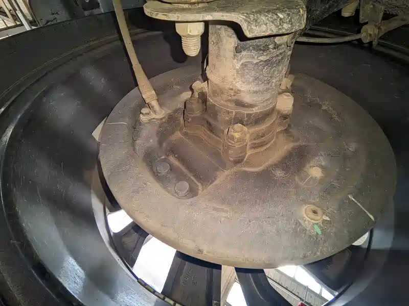

2022年12月的途达,左后轮这种渗油情况需要处理吗?4S店的师傅说暂时不用管,我有点不大放心。

我的情况和你有点相似,21年夏天从河北自驾回来后发现右后轮出现疑似漏油,4s检查后说可能是装配的时候牙包油加多了或者是装配时涂的润滑脂,说没问题,先清洗然后再观察一段时间,我又跑了一段时间再去检查还是这样,再一次清洗,现在已经过了三年了,多次观察确认不漏了。所以,我给你的建议是先清洗一下,多观察,除非是明显向下滴油,否则,不要轻易的换掉原厂的油封,因为4S和工厂的装配条件还是有差距的。

图片看这个就是轻微的渗油,确实没有什么问题,可以暂时不处理。只要保养的时候定期观察一下就行,别到那种湿漉漉的程度就行。目前车辆还在质保期内,可以等出保之前,统一的维修处理一下。

擦干净了观察。我的车也这样,没管他,四年6万公里了。

换吧,要油封 轴套 一起换,如果轴承有框量也得换
要不甩的后鼓刹里面刹车片上全是油,轴承黄油也容易被渗油冲掉导致损坏

我的和你的一样,你的几万公里了?我的5w就漏了,也是驾驶员后面,比你的还严重,不用管。我觉得不是换油封可以解决。

我看过换了油封几次都更漏的,国产的装配和原厂差距明显。

一样,同年份的车,不用管它

跟你一样4万公里也是有油印,我觉得不用管

处理过,拆下来,不换油封,用日产的密封胶沿边缘打一圈。处理完2万公里了,不漏。

我的7000多公里左后轮也是这样,一开始以为要换密封圈,后来去4S,技术人员建议检查下面两颗螺丝松动没有,一查果然松动了,紧固后用WD40清理油渍后观察到现在20000了再没有出现

通病,我11.5万公里,没理过这问题,只要不是滴漏就没关系,一点点渗漏开了那么多年都没渗光

 检查后桥牙包通气软管是否堵塞,排除里面压力大导致油封渗油。

    半轴油封漏油的!看起来漏得非常少!可以不用管先

    楼主的油封漏油处理了?我今天去检车,漏油后导致左后轮刹车力变小,没通过,后面清晰了再检,正常了。
