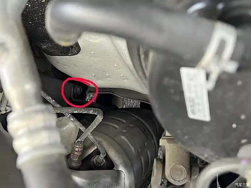

本人18款旗舰有一个有趣的现象,热车停放后等车完全冷却后,当你再一次站上车一侧的踏板时会发出一声清脆的响声,一直找不到原因。后来在论坛里看到有的车友反映靠近三原催化的位置螺丝松动,于是看了一下我途达的螺丝也松动了,自己在网上买了螺丝固定胶,将螺丝退出抹上固定胶重新拧紧,冷车异响的现象居然消失了,不知道是不是和这两颗螺丝松动有关。请大家注意:这里有两颗螺丝,一颗从上面就能看到而另一颗只能从下面看到。
这是上面的一颗
这是下面的一颗

这个算是装配问题吧

我的途达4万了,还没有这个现象,勤观察!但我的途达每次停车熄火后,排气管那里热胀冷缩的声音很大而且时间挺久,在地库了尤为明显,别的车也不响啊,大家的达子都这样吗?

热车停下后冷却过程中有响声是正常的,我说的是等车完全冷却后再一次踩上车踏板时会发出响声。
