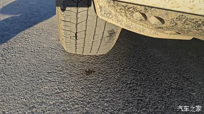

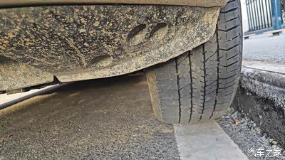

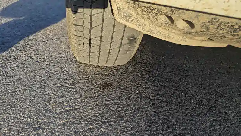

各位车友,你们的前轮会吃胎吗?目前一万多公里

这车吃胎没什么办法,楼主可以先去做一个四轮定位试试,还有摆臂也有出问题,如果都没什么问题的话,那剩下的就只能轮胎硬抗了,所以换胎的时候要尽量选择固特异或米胖这种高端品牌,我后来换的固特异御乘SUV II代就很耐造,静音舒适,而且抓地力强,刹车距离短。

先做个动平衡试试,再查查前轮前束和内外傾角!四轮定位不要轻易做原厂四轮定位参数最准确,做不好会适得其反的!

磨损严重了,去做四轮定位吧!

这个有点严重了。不应该。找个好店,做一下定位以及平衡。

做四轮定位,然后定期调胎

我的7.8万公里,今天发现了这个问题,比较严重,几乎是要报废了

我今天去做保养看到前轮和你的一样,目前跑7.8万公里,之前保养的时候都没发现吃胎

我的也是前轮内侧严重吃胎肖,找小店四轮定位后完美解决
