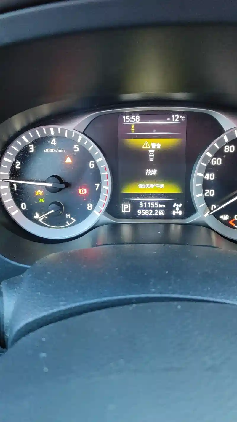

23年6月买的旗舰版,车也洗完很干净。就是有一天路上刮了一下雨刮突然就报故障了。去4儿子问也没发现什么问题。现在一打火就报防碰撞预警故障。请问该怎么办???求求求

擦一下前面

我就刮了一下雨刷 就报故障了

打开副驾那里的保险丝盒,右边一列从上往下数第4个10A的保险丝烧了 ,换了就好

冬季气温低,洗车后容易结冰,会出现这种现象。我冬天回老家下乡,逢打霜天气,这个防碰撞报警灯就会亮起来,霜一化开,就没事了。

我上次紧了电瓶线 好的[棒棒哒]

雨刷喷水壶保险爆了,换个保险就好了。

我一次下大雨,玻璃脏了也报警,开一个小时后就自己恢复了

我的车也是突然出现这个故障。试验了许多方法,擦拭摄像头的玻璃和清洁前雷达、断电瓶的电等,都不管用。
