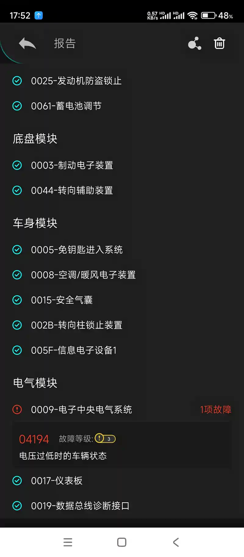

问 04194故障码清不掉怎么处理 删除 推荐精华 置顶 取消置顶 关闭回复 打开回复 推荐编辑 楼主禁言 移动帖子 重置头像 操作记录 杭州车友5087075 0浏览 · 2026-03-14 17:56· 发布于浙江 原车电瓶用了快7年了,最近终于趴窝了。昨天在京东上买了新电瓶,师傅上门换了,但是换完电瓶发现有个04194的故障码清不掉,不知什么原因?还有要怎么才能消掉。大家有遇到同样的问题吗? 举报 打开汽车之家 阅读体验更好 相关问题 更多 问变速箱油换不换? 0回答 问汽车电瓶更换 0回答 问斯柯达柯米克汽车电瓶 0回答 问柯米克后视镜加热 0回答 问柯米克鼓风机 0回答 问更换正时皮带 0回答 全部回复 只看楼主 雨后阳光880315 关禁闭 已屏蔽 五菱宏光 这个故障码是换电瓶留下的旧电压低记录,不是新毛病。先正常开几天,让车适应新电瓶,很多时候自己就消了。要是还在,就去修理店让师傅用电脑复位一下,或者断电瓶负极等几分钟再接上,就能清掉,不用太担心。 03-14 18:03 来自山东 回复 沙发 屏蔽此人 举报 删除 取消删除 禁言 重置头像 共有条对话 > 还想在主楼增加内容?点击续写主楼内容 登录 参与更多互动 发表回复 打开App,查看更多评论 首 页 上一页 下一页 末 页 跳 转 取 消 还想在主楼增加内容?点击续写主楼内容 登录 参与更多互动 系统故障 发表回复 图片最多上传9张 微信好友 微信朋友圈 新浪微博 QQ好友 QQ空间 取消 相关推荐 加载中
