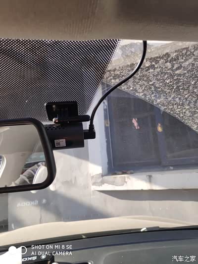

行车记录仪布线的方法:首先需要将行车记录仪固定好,行车记录仪线沿着顶棚边与玻璃的相交处塞进去,再沿着边到A柱,然后是门框密封条、储物箱底部,将行车记录仪线沿着这个线路塞进缝隙里,插在汽车点烟器即可。行车记录仪的使用方法是:1、插上内存卡,按电源键开机;2、按模式键可以选择录像、拍照、预览模式;3、选择录像模式会自动进入录像;4、选择拍照模式按确认键进行拍照;5、选择预览模式可以查看内存卡内的视频和照片,按ok键选择播放、暂停,按esc键退出。

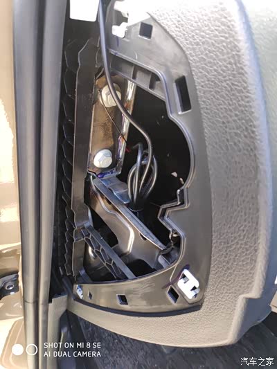

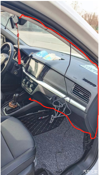

柯米克
顺顶上的内饰板走到A柱,顺A柱下去,从副驾储物箱后面走到点烟器位置

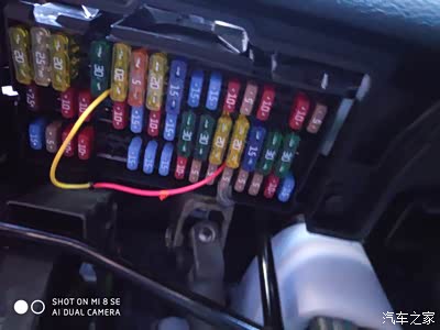

柯米克
我是2022年的柯米克,装行车记录仪保险盒取电自己动手的。买车带的说明书没有保险丝盒图解。官网下载也下载不了。打电话给官网留个邮箱地址。要了份电子版的说明书。黄线接的点烟器保险丝20A,红线不好找,刹车灯,喇叭都不是长电。收音机是长电。然后接在收银机保险丝上。黑线搭铁就行。
