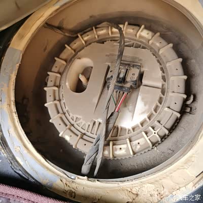

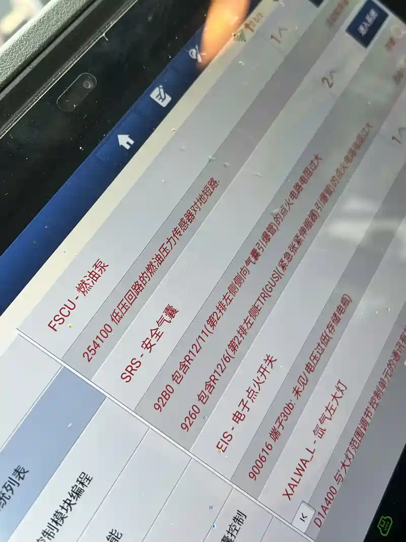

问 修车大神们,254100故障码燃油压力传感器短路问题,换了传感器和油泵还是不行,咋整? 删除 推荐精华 置顶 取消置顶 关闭回复 打开回复 推荐编辑 楼主禁言 移动帖子 重置头像 操作记录 看阚阚阚 0浏览 · 2024-12-05 17:24· 发布于山东 有没有大神遇到254100的故障码,显示燃油压力传感器短路,换过传感器,插头也检查了,燃油泵也换了,问题依旧,有没有大神能给指导一下哇,修哭了… 举报 打开汽车之家 阅读体验更好 相关问题 更多 问R320空调问题 0回答 问奔驰R350轮胎规格 0回答 问R400冷车启动异响 0回答 问r300顿挫 0回答 问奔驰R320导航地图 0回答 问求R400说明书 0回答 全部回复 只看楼主 壹路順风 关禁闭 已屏蔽 报的是低压燃油压力传感器故障。先从压力传感器下手检查。比如检查传感器的供电搭铁和信号。如果拔掉插头之后,这些都没有问题。那就有两种情况。第一是传感器本身有问题。第二是低压油路存在堵塞或者泄露的情况。 2024-12-05 17:34 来自广东 回复 沙发 屏蔽此人 举报 删除 取消删除 禁言 重置头像 共有条对话 > 郝大鹏 关禁闭 已屏蔽 不年审 不着急啊 要年审了卖了省心,不然找黄牛 也能过。 2024-12-05 20:44 来自上海 回复 板凳 屏蔽此人 举报 删除 取消删除 禁言 重置头像 共有条对话 > 看阚阚阚 楼主 关禁闭 已屏蔽 压力传感器已经换过了,还是不行,线路还没查,修理厂说太费劲了 2024-12-06 11:53 回复 地板 举报 删除 取消删除 禁言 重置头像 共有条对话 > 学开手扶拖拉机 关禁闭 已屏蔽 这款车燃油压力传感器在哪个位置,我的右座下没有 2025-01-04 16:59 来自江西 回复 屏蔽此人 举报 删除 取消删除 禁言 重置头像 共有条对话 > 还想在主楼增加内容?点击续写主楼内容 登录 参与更多互动 发表回复 打开App,查看更多评论 首 页 上一页 下一页 末 页 跳 转 取 消 还想在主楼增加内容?点击续写主楼内容 登录 参与更多互动 系统故障 发表回复 图片最多上传9张 微信好友 微信朋友圈 新浪微博 QQ好友 QQ空间 取消 相关推荐 加载中
