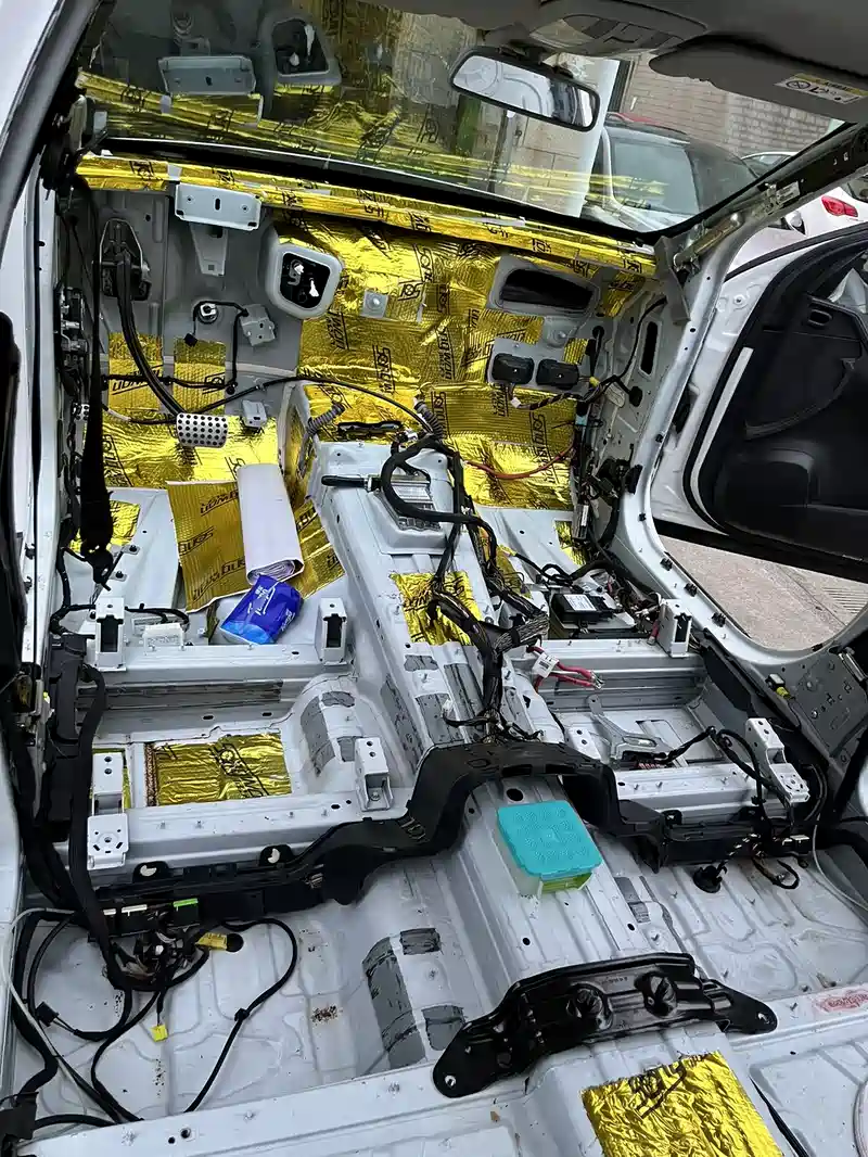

做除臭隔音 已经全部拆光了,就是找不到异味来源,这个问题真的很困扰。14款的r320,只要车子密封一晚上,第二天一开车门,一股扑鼻而来的异味
