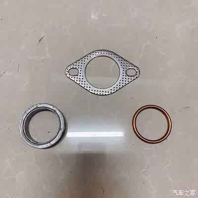

自从断了一根螺丝,这声音天天跟开V8一样,特别是地下车库启动的时候,特尴尬。
24年买的垫片一直没换。
趁着五一长假,抽了个空,拆前杠,换垫片
这积碳,惨不忍睹,我说怎么突突的,声音贼大,跟开V8一样,里面空空的,根本没有什么垫片
这是上一任车主在修车的时候忘记装回去了吗?还是原车就没带?
看吧,变速箱边上黑黑的一片,没法看。
换上去的样子,好看多了,只是右边的螺丝断了,没工具拧下来,就不管了
自加了这个锥形垫片,换了螺丝,虽然右边没拧螺丝,
声音安静多了
在地下车库启动,再也不会尴尬了

排气管前面是应该有个石棉垫圈的

你指的是哪个?垫哪里的?
