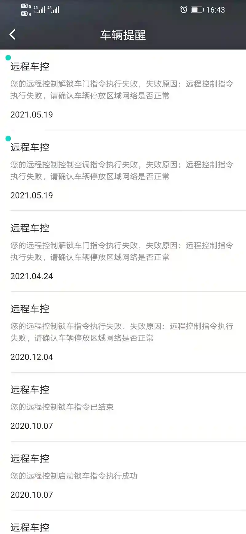

我的车是19款,蜘蛛智选配置。
远程控制功能(开闭锁、开启空调等)几乎从来就没正常过,
最早的时候是提示“车辆静置时间过长,远程启动失败”。
打电话给客服,给蜘蛛智选400,让到4S店处理,
每次到4S店差不多都是拔蓄电池,消故障码……
过后只要停车时间超过半小时就不行了(难道这功能只有停车15分钟有效)
去一趟4S得开车半小时,很长一段时间我也懒得折腾了
最近太热了,昨天再试一下,果然还是失败,但提示的是“请确认车辆停放区域网络是否正常”
车子停在开阔地,网络有啥不正常的……
请教一下各位车主,你们有同样的经历吗?如何解决的?我是没招了
PS:图片上那些正常的远程车控,都是在4S时调试的时候

我觉得有可能是车机的无线接收网络出现了问题。导致接收信号变弱,所以收不到你发出来的指令。
2021-05-20 16:46 回复

一直有使用这个功能,天气热或天气寒冷提前用这个很好。。我的出现过失灵的情况,发展到网络经常没信号,售后索赔换了主板就没出现过失灵。。还在保修期尽快去,自己给钱换起码1000起。。。我估计时网络不稳定引起的。。。。

提车正好两年,远控经常用目前3.3万公里,曾经遇到过2次网络失效,1次蓝牙失效无法连接,重启系统无效,电瓶负极断电接完顽疾。
