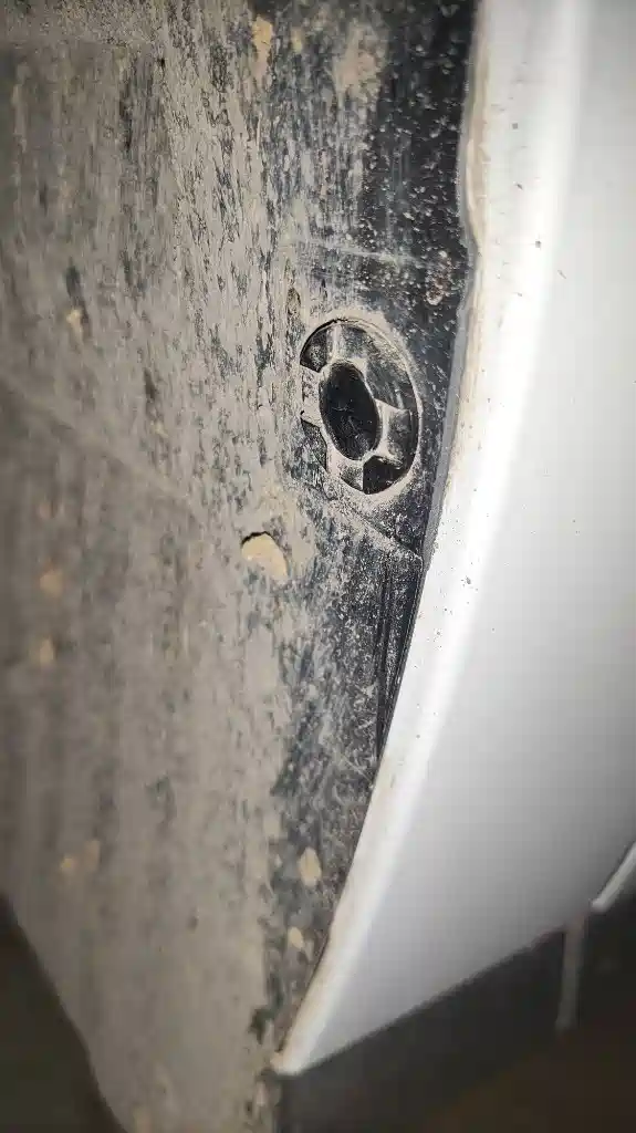

问 这种卡扣怎么拆? 删除 推荐精华 置顶 取消置顶 关闭回复 打开回复 推荐编辑 楼主禁言 移动帖子 重置头像 操作记录 深沉卷毛鼠 0浏览 · 2021-04-29 16:55 内衬这种卡扣怎么拆?装挡泥板! 举报 打开汽车之家 阅读体验更好 相关问题 更多 问谁出现过这个毛病 0回答 问大家用什么机油 0回答 问23款的方向机 0回答 问G50也有哨兵功能? 0回答 问请问怎么改后排热风? 0回答 问大通g50手动畅游版 0回答 全部回复 只看楼主 问答人工7 关禁闭 已屏蔽 需要也用专门扳手,要不然这个不好拆啊 2021-04-29 16:56 回复 沙发 屏蔽此人 举报 删除 取消删除 禁言 重置头像 共有条对话 > 苏L大通G50_飞达 关禁闭 已屏蔽 大通G50 撬扳一撬就下来了 2021-04-29 22:54 回复 板凳 屏蔽此人 举报 删除 取消删除 禁言 重置头像 共有条对话 > xiwang2012 关禁闭 已屏蔽 唐新能源 先把中央的圆形翘起一定高度,然后整体都能拉出。 2021-04-30 14:51 回复 地板 屏蔽此人 举报 删除 取消删除 禁言 重置头像 共有条对话 > wusy62 关禁闭 已屏蔽 这个东西很脆,基本一翘就烂,可以在某宝上买一点补上。 2021-04-30 15:30 回复 屏蔽此人 举报 删除 取消删除 禁言 重置头像 共有条对话 > 來去自由 关禁闭 已屏蔽 极狐 阿尔法S5 前两天刚拆完~~~建议提前买点塑料铆钉(有点挡泥板都送,但是送的有的是铁的,我怕时间长了锈了),拆的话用一字改锥直接撬开,原装的撬开之后基本就完了,所以安装时最好用自己买的新铆钉(TB很多的有卖的) 2021-04-30 21:44 回复 屏蔽此人 举报 删除 取消删除 禁言 重置头像 共有条对话 > 还想在主楼增加内容?点击续写主楼内容 登录 参与更多互动 发表回复 打开App,查看更多评论 首 页 上一页 下一页 末 页 跳 转 取 消 还想在主楼增加内容?点击续写主楼内容 登录 参与更多互动 系统故障 发表回复 图片最多上传9张 微信好友 微信朋友圈 新浪微博 QQ好友 QQ空间 取消 相关推荐 加载中
