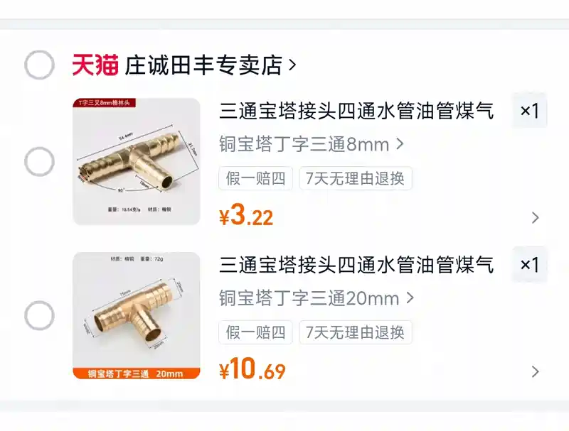

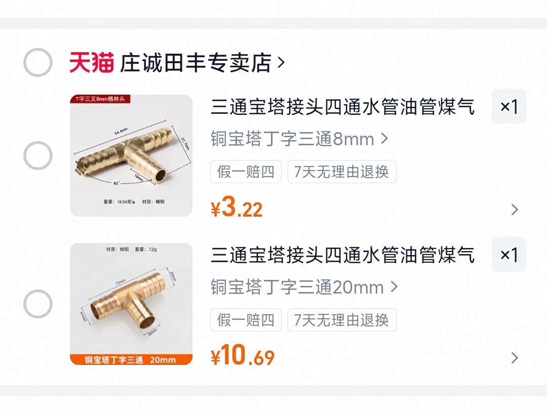

是铝合金    不锈钢  还是黄铜的好

金属的都比较耐用,三者都可以,选铝合金的应该就可以了
大的三通看群里面有人分享过,应该是20 MM的

尺寸小的8mm 大的是20mm 还是19mm
05-25 18:48 来自山西 回复

更换的话建议铝合金和铜的都可以,安装结束后,可以用扎线卡箍固定保证牢固。

大通G50
建议纯铜,我换的铝合金已经被防冻液腐蚀了,后来全换的纯铜
