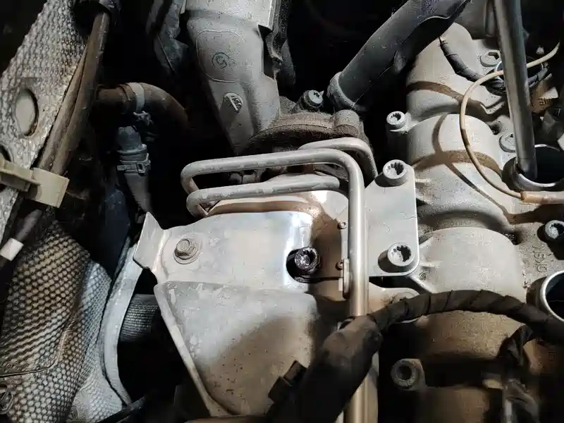

问 发动机后面排气口上的螺栓生锈

今天去保养,发现发动机后侧排气上面的一个螺栓生锈了,不知是否正常,师傅说是高温烤的,都这样。

排气歧管,三元附近螺栓长期处在几百℃高温,冷热反复交替,水汽,路面溅上来的泥水附着在螺杆表面,高温烘烤之后防锈镀层很快失效,表面出现黄褐色锈迹。修理师傅说高温烤生锈这个说法大体是靠谱的。

排气附近温度特别高,螺栓表层的防锈层很容易烤坏,生锈属于常见情况,师傅说的没错。只要螺栓没松、没有漏气异响就不用紧张。保养的时候顺带看下松紧就行,锈得严重再考虑单独换一颗螺栓。

这个排气隔热罩的螺栓生锈是正常的,高温把表面镀锌层烤坏了,只是表面浮锈。只要螺栓不松、没有漏气,就不用处理。保养顺手检查下紧度就行,普通油漆喷上去一高温就失效,想防护要用耐高温防锈产品。

正常,你看这个螺丝位置,基本上就算是拧在涡轮排气侧上了,涡轮排气侧的温度可是不低啊,总温度高低切换生锈太正常了

这个螺栓紧贴排气侧,长期处在高温环境。高温会把螺栓表面原厂镀锌层烤坏,失去防锈保护,再加上雨天、洗车水汽溅到这里,金属表面就会慢慢产生浮锈。只是表面锈蚀,不是螺栓内部烂掉。

长时间高温的地方发生螺丝生锈太正常了,每次保养检查一下就行,只要不松,太锈了就换一颗。

    正常现象,有时间你可以观察一下其它车辆,都会有点。

    排气口附近螺栓生锈是探歌(其实很多车都这样)的正常现象,高温烤的,只要螺栓没松、没漏气就完全不用管,保养时顺便看看就行。有时间可以观察一下其他车辆,基本都会有点。

    你去看看其它车,基本都会这样,说是防锈除锈的,其实都有点锈,但是想让它锈穿锈坏,可挺费劲。不耽误用,没事的。

    师傅说的挺对的,是这么回事,涡轮盘旁边的螺丝,都会生锈,但是不一样的是这些合资车的拆的时候一样能拆开,只是外观的浮锈,里面像新的一样。

    谢谢各位车友的解答,明白了。
