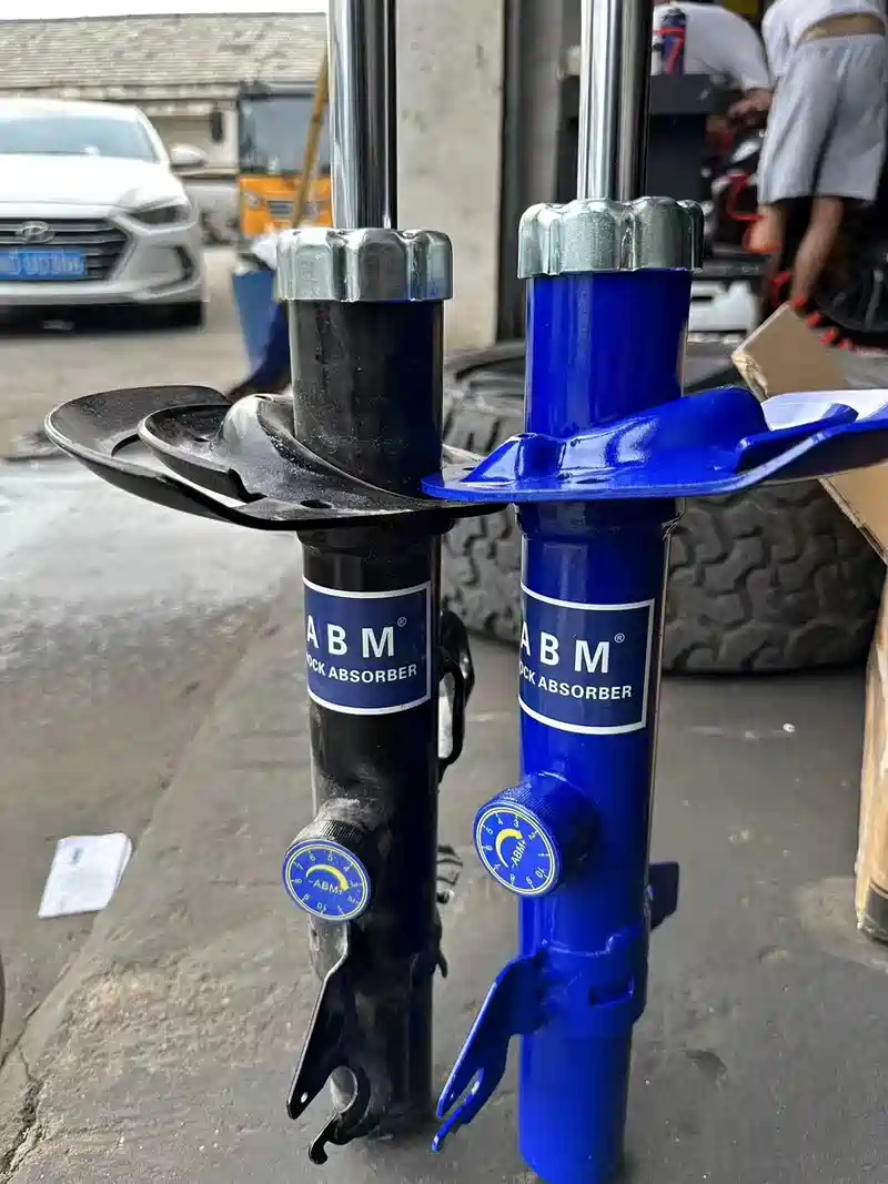

今天看到直播这个ABM的减震可以升高3-5公分
商家和我说这款车前面是减震器和弹簧是连体的 所以换减震器就可以了   后面是减震器和弹簧是分体的 必须要减震器和弹簧一起换所以加高的话要换4个减震器和2条后弹簧其他所有部件都不需要动  我担心增加了行程不换其他加强连杆加强配件 会不会对原有其他配件产生影响
有没有换过的车友 换完之后质量怎么样 反馈一下

首先我开大指的时候也研究过,最后放弃了,主要也是考虑的牵一发而动全身的问题,现在更加确定了,别说大指,就是牧马人也没办法随意升高,会出现很多问题,网上大把的案例教训,牧马人问题多、舒适感差的口碑90都是因为随意升高导致的,这还是牧马人改装文化这么成熟,车型这么成熟,改装潜力巨大的前提下。而大指跟这个完全不沾边,所以我建议还是慎重。

如果有心玩越野,就不会买这城市SUV了,直接上牧马人或烈马。

我改了捷赛氮减升高2寸,加了法兰盘,换了倍耐力245 55 R19Atr轮胎,除了油耗高了点,其他就是早改早爽

我的捷赛,前轮升高7cm,后轮升高5cm,一定要加30mm厚法兰,不然氮减会冲突,这是升高的极限,麦弗逊受限太多,轮胎用245宽度,用了科马仕的ko2的,噪音受不了,现在用蝎子的AT,效果挺好

再就是你这款油减建议看看就行

车友你好,我之前装这个品牌的减震器,装了以后并没有出现什么问题,一年后这减震器坏了,漏油,质量不行。后面换了捷赛的氮减爽歪歪。现在通过性好了,支撑也好了,跑烂路也舒服了,就是需要定期保养毕竟麻烦。另外,安装是个技术活,水平很重要。前减震是绞牙涉及牵扯大量调试。
