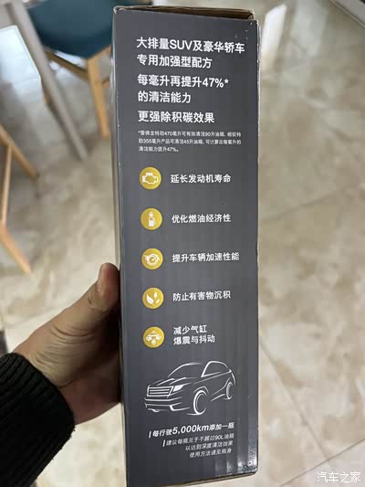

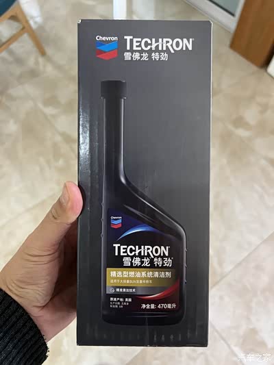

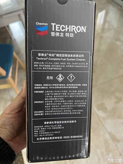

大指挥官
我用这个解决了烧机油的问题,如果排除了火花塞,可以试试它,某东上有卖
