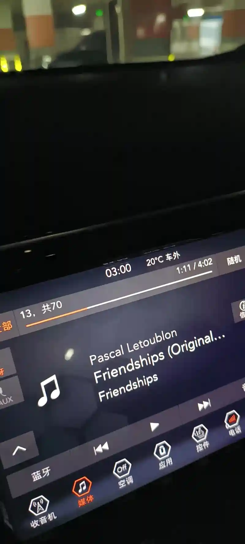

最近沈阳天冷了,打火后车机的时间与温度显示不准确,晚上10点显示3点,温度更不准了,差十多度。水温上来后才会恢复正常时间、温度。请问有遇到此类问题的车友吗?

1,时间设置和GPS时间同步,2,地下车库温度会有点高,停在那驾驶室内的测温头测温车内温度也会有影响
2022-11-02 12:15 来自江苏 回复
as4m8ragj72 关禁闭 已屏蔽
你应该是停在了地下停车场,没有gps信号,时间会不准。把车开到室外,接收到GPS信号时间就会自动和卫星同步了。
2022-11-02 12:15 来自广东 回复
哈尔滨车友9504643 关禁闭 已屏蔽
你可以回忆一下,你是3点的时候停在地库的吗?如果是,那应该就是和Gps信号有关了;如果不是,那就是另外一回事儿了!
2022-11-02 13:01 来自黑龙江 回复

我停地下车库经常这样,出地库过会就准了
2022-11-04 22:14 来自河北 回复
Danaevo1 关禁闭 已屏蔽
凯越
地库信号差,时间偶尔会差时间,出去自动就匹配上了。温度是因为停车后发动机舱和地库温度和室外有差别,开出去一会就和环境温度对上了
