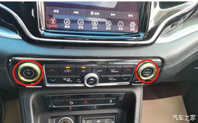

    其实就是车机死机了或者BUG了,我遇到好多会了,硬重启车机就会好的
    zhuzhiying723 关禁闭 已屏蔽
    反正我安卓机, 连接上数据线(不管什么线包括原装线) 多需要等几分钟才能够链接上去?
    一片枫树叶子 关禁闭 已屏蔽
    大指挥官
    1、拔掉手机
    2、同时按住红圈的两个按钮,同时按下去10-15秒钟,同时松手
