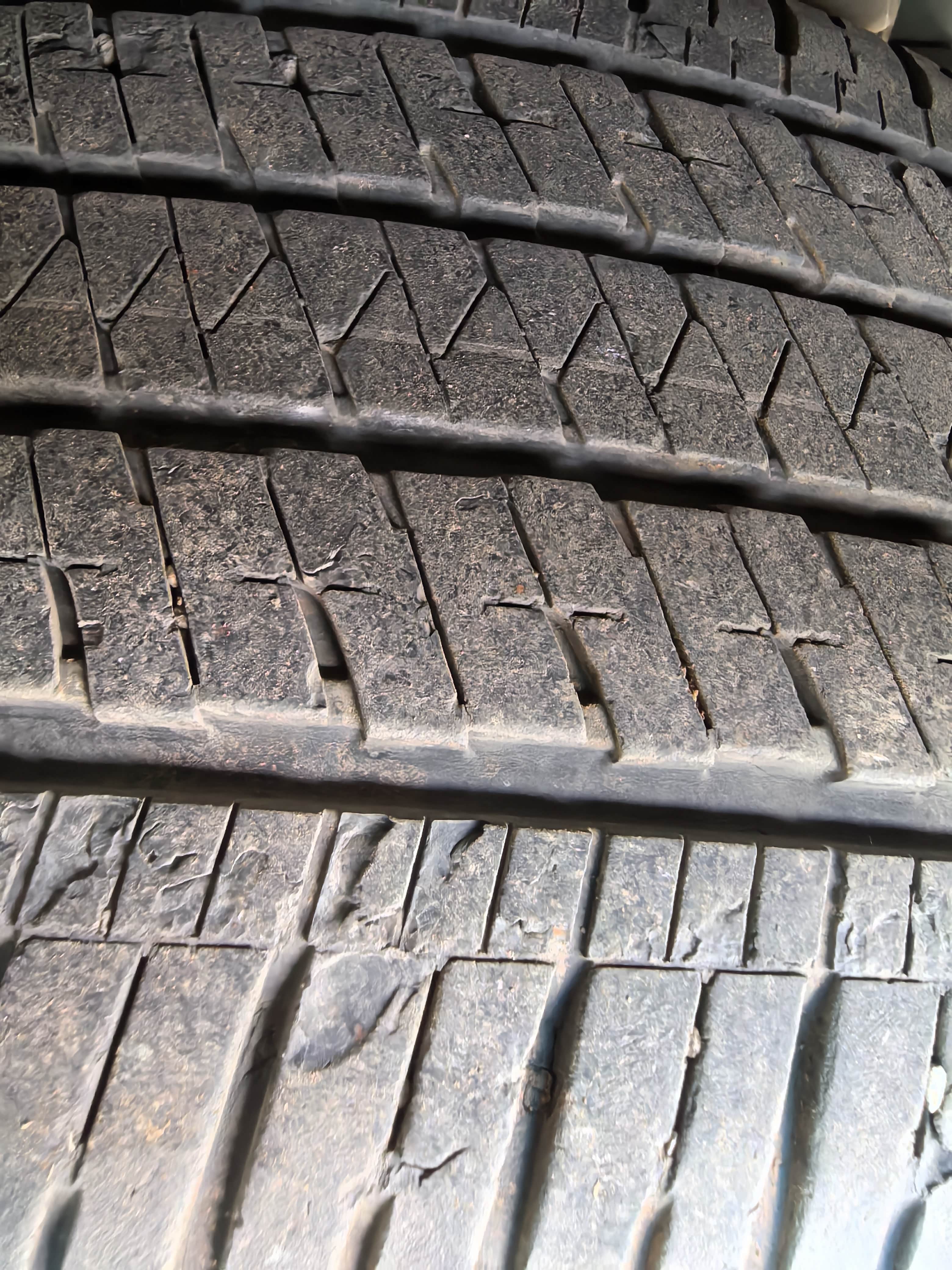

前轮轮胎外侧磨损严重,是啥问题?
大老鼠哇
0浏览 · 2025-07-08 11:38· 发布于广西
兄弟们,前轮轮胎外侧磨损严重,是什么问题?

这就是偏磨了,如果磨损严重,你车速越快方向盘就抖动越大,油耗会增加,最好是做一个四轮定位。

我的也是这样,在SSSS做了一次定位,也许是设备老旧,他说是这个车专用的,说没有问题,就是一句话:这车沉一打方向就磨,以前是只是磨,现在跟你的一样,我是连个前轮都缺一块少一块的,也是在最外边的边,我在福特的店里做过一次,说右前轮不对,给我调整了。

行车手册里有四轮定位参数,我的也是前轮外侧吃胎,1W5的时候做的四轮,顺便调换了轮胎,现在不吃胎了。

都磨损。调定位。不要按厂家的说明书调。
