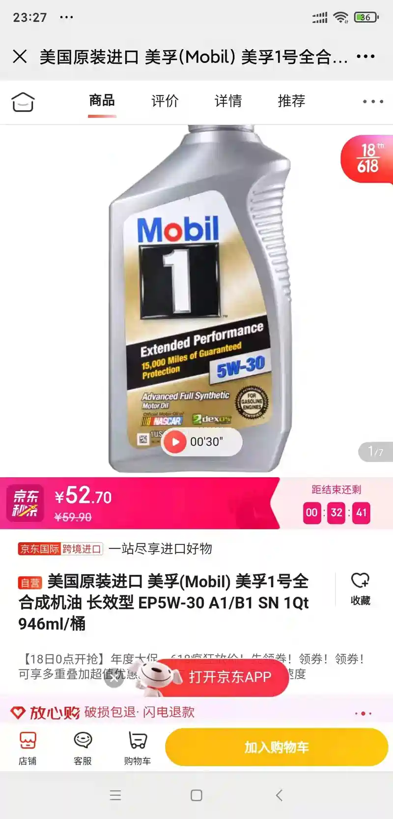

问 传祺GM6保养自选机油 删除 推荐精华 置顶 取消置顶 关闭回复 打开回复 推荐编辑 楼主禁言 移动帖子 重置头像 操作记录 嘉洲洪提仔 0浏览 · 2021-06-18 23:28 请问下,自己买机油保养,买哪个好呢?我朋友说美孚5W-30全合成,上图这种可以不 举报 打开汽车之家 阅读体验更好 相关问题 更多 问有咩有升级车灯的车友 0回答 问传祺m6max 0回答 问为什么不出2.0 0回答 问传奇m6豪华款 0回答 问双离合换挡有响声 0回答 问方向盘异响问题 0回答 全部回复 只看楼主 烟台车友5051897 关禁闭 已屏蔽 基本矿物油5000公里6个月,半合成7500公里九个月,全合成一万公里12个月!任意一种 条件达到就可以考虑保养了!全合成机油最好,推荐,推荐5W-30,承上启下最合适,可以加油站购买、直营店、旗舰店网上线下都可以,保证正品即可,至于机油滤芯,不用担心超过公里数咋样,每次更换机油一起更换即可;; 2021-06-18 23:30 回复 沙发 屏蔽此人 举报 删除 取消删除 禁言 重置头像 共有条对话 > 烟台车友9482996 关禁闭 已屏蔽 大约公里数参考机油性质就可以了,通常全合成机油,1万公里或者12个月的保养周期,半合成机油是7500公里或者9个月的保养周期,矿物质油是5000公里或者6个月保养周期,任意一种条件达到就可以考虑保养了!使用全合成机油比较省心,购买来源推荐选择品牌店铺、授权直营店、旗舰店保证正品机油即可,粘度方 面,一般推荐用30粘度的,温度建议您根据当地地域地域情况选择,南方没必要0W,北 方不推荐10W等;机滤可以根据机油性质更换机油一起更换机滤。!! 2021-06-18 23:30 回复 板凳 屏蔽此人 举报 删除 取消删除 禁言 重置头像 共有条对话 > 烟台车友8578482 关禁闭 已屏蔽 大约公里数按照车 主手册里边厂家的要求或者是按照全合成机油一万公里半合成7500公里,矿物油5000公里的间隔。用全合成的省事,半合成、矿物油也无所谓按照公里数来就可以了,必须保证机油正品,购买渠道建议厂家直营店、实体授权店网店、旗舰店等都可以,5w-30比较合适,除非最西北、北部,0W。滤芯在更换机油时候更换就可以了,不用担心其坚持的公里数。!。 2021-06-18 23:30 回复 地板 屏蔽此人 举报 删除 取消删除 禁言 重置头像 共有条对话 > 珺玥轩 关禁闭 已屏蔽 传祺M6 只要是正品就行 2021-06-19 04:09 回复 屏蔽此人 举报 删除 取消删除 禁言 重置头像 共有条对话 > jakeyang007 关禁闭 已屏蔽 不太建议,A1B1属于低粘度机油,日系车用得多。 2021-06-19 07:51 回复 屏蔽此人 举报 删除 取消删除 禁言 重置头像 共有条对话 > laoyan1951 关禁闭 已屏蔽 宝马1系(进口) 这机器不是仿日的吗? 2021-06-19 10:10 回复 屏蔽此人 举报 删除 取消删除 禁言 重置头像 共有条对话 > 上海车友7192974 关禁闭 已屏蔽 要求用国六专用机油的吧,低灰分的 2021-06-19 15:25 回复 屏蔽此人 举报 删除 取消删除 禁言 重置头像 共有条对话 > 还想在主楼增加内容?点击续写主楼内容 登录 参与更多互动 发表回复 打开App,查看更多评论 首 页 上一页 下一页 末 页 跳 转 取 消 还想在主楼增加内容?点击续写主楼内容 登录 参与更多互动 系统故障 发表回复 图片最多上传9张 微信好友 微信朋友圈 新浪微博 QQ好友 QQ空间 取消 相关推荐 加载中
