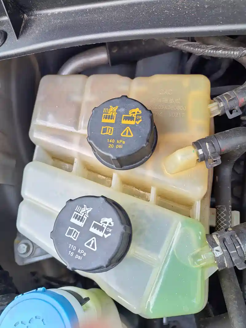

不懂就问:请教各位M6车主:我们车这两个壶(图一)都是防冻液吗?,两个壶里液体颜色不一样,是各自给哪个部分降温的啊?上次去4S保养,给后面一个加的液体看上去很少(图二)会有什么影响吗?是否需要补充一下?谢谢各位老师解答一下!🙏🙏🙏

图一上半部分水壶是发动机副水箱,也叫膨胀壶,液面低于下限要及时补充防冻液,传祺M6发动机防冻液消耗的比较快,要勤检查。
图一下半部分水壶是进气中冷器水壶,调节进气温度的,只是在进气中冷器中循环,一般不会消耗,颜色变化较慢。

图一左边绿壶是发动机冷却液,右边橙壶是暖风系统的,两个别加混了。图二那个液面在上下限之间就正常,低于下限补点原厂防冻液就行。

我也搞不明白,黄色那个下了一寸了,也要补一点,但就是没搞明白是什么来的

两个都是冷却液,绿色哪个是给涡轮增压后的空气降温的,中冷。黄色那个是和发动机水箱连接的膨胀壶,好像还直接给涡轮降温(这块不太懂,有明白的师傅给讲讲)。这两个都是有压力的,在热车的时候,前往别打开,防止喷出来啊。既然有上下限,那就要保证防冻液液面在上下限之间。涡轮增压的,一定要按照手册换防冻液
