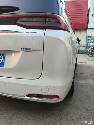

不到一年,后尾和后门颜色不一样了。问一下有碰到这种情况吗?

白色车漆确实容易有色差,后门和后尾不是同一批喷漆的塑料件和金属件,氧化速度不一样。新车一年内可以找4S店免费重喷,记得要求整面喷别只补局部。平时停车别暴晒,白色车漆容易发黄。

保险杠和车身的材质不同,不同的材质,喷漆的效果是不同的,有色差很正常的,白色车子尤其明显,要是不放心,去4S店看下那边的新车,也是一样的情况!

可能是后尾和后门材质不同(比如一个金属一个塑料),漆面附着有差异;也可能局部有过补漆。可以看看有没有补漆痕迹,去 4S 店用仪器测下更准,新车的话让他们检查处理下~

你这是后杠和尾门颜色不一样,后杠是塑料的,尾门应该是金属加上塑料装饰件,本来两种不一样的介质喷完漆颜色就不完全一样,加上日照老化,有色差正常

后尾为塑料保护罩,尾门为金属件,时间长了,特别是日晒雨淋的,两个材质附着的油漆会有一定色差。

主要是保险杠都是塑料的材质和车门的材质是不同的,时间长就会有点颜色的差异
