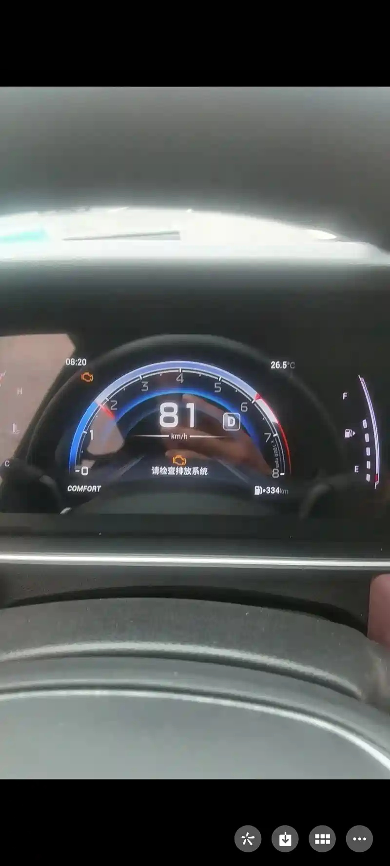

各位传祺m6车友,有没有出现这种情况的,还有加油频繁跳枪
去售后检测说是更换油箱碳罐

碳罐的问题,更换一个就可以,如果出保了可以自己在网上买然后拿去修理厂换

电脑读一下故障码,看看具体是什么问题,如果不贵就在4S店换了,省心

去店里检查一下比较稳妥

建议换一家加油站再试一下!我之前去中国石油,加油时频繁跳枪,工作人员推荐加燃油宝,说是积碳严重,后来我换壳牌加油和私人加油站,就没有出现过跳枪。

积碳多了,正规加油站加油,好好跑跑高速就好!

安全的前提下,大脚油门,高转速跑一段时间,就好了,我的就是这样解决的,开车不要太温柔

加正规两桶油试试,跑跑高速!兴许会有效果!

积碳严重了会有影响
