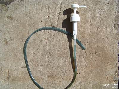

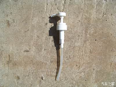

亲,你没看错,是的,就是洗发水的的喷头
怎么样,随处可寻吧

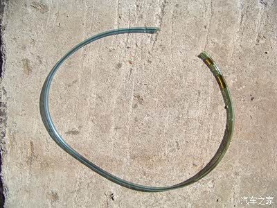

一根塑料管(或者一段带胶皮的导线,抽出导线,胶皮也就成管子了)
需要注意的是,该管的外壁直径要和洗发水喷头下接管内壁尺寸基本吻合,
这样才能保证抽吸过程中的密封性
将塑料管插入洗发水喷头下接管内部

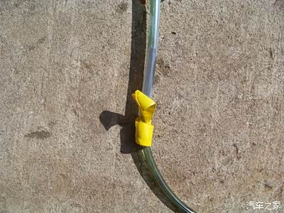

用胶带进行粘贴密封,
如果上心的车友可以直接用502或者406滴入两管结合部进行粘贴密封

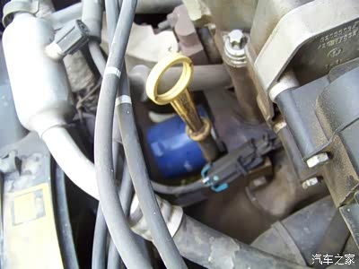

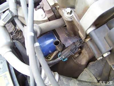

找到机油尺
拔出机油尺

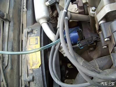

将自制抽油装置塑料管顺机油尺管道下滑至油底壳底部

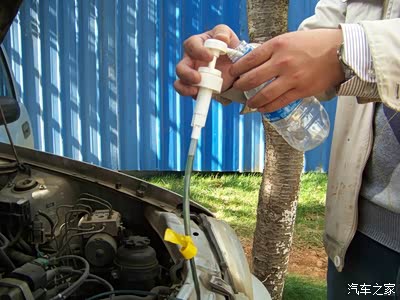

将喷头嘴插入干燥清洁塑料瓶
亲,还等什么,就像挤洗发水一样的操作
