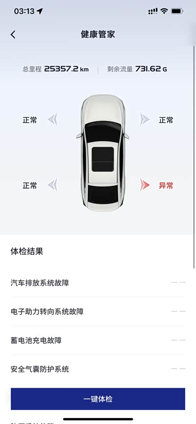

21款b70轮胎没有问题,车机一直报胎压故障码

去4 s店检查说是漏气,我说不可能是漏气胎压报警都持续一周了,真是漏气早漏没了。我就提了一句有没有可能是传感器坏了,结果修理人员非说就是漏气又说不提供补胎服务(有可能是下雨拆轮胎麻烦的原因),让我去外面修理店补胎,修理店的人测完胎压发现是正常的就说可能是胎压传感器的问题。有没有情况一样的到底是什么原因?4s店换一个胎压传感器多少钱?

没有必要更换,三代奔腾B70的胎压报警使用的不是直接显示胎压的传感器,而是用的类似转速比的方式来感应,出现报警后自己可以停车观察一下轮胎情况,如果观察后四个轮胎没啥问题可以直接通过车机系统复位胎压设置就可以了。

这种胎压监测方法很容易产生误报,比如轮胎打滑、行驶中压到小石子产生震动都可能造成胎压报警。
