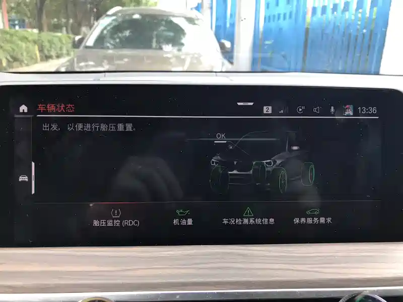

问 轮胎设置问题 删除 推荐精华 置顶 取消置顶 关闭回复 打开回复 推荐编辑 楼主禁言 移动帖子 重置头像 操作记录 wjffleming 0浏览 · 2021-10-23 17:26 21款28i。今天提示检查胎压,然后充了气。不知怎么就点了胎压重置,看到轮胎设置里选的是其他轮胎,要选择R19的那个吗?选了后面还有半装载、装载,怎么设置?还是不用去管?现在四个胎都是2.5。谢谢 举报 打开汽车之家 阅读体验更好 相关问题 更多 问X3选配可以选哪些 0回答 问升级后的车友说说感受 0回答 问原地打方向异响! 0回答 问宝马X3油耗 0回答 问请问宝马值不值得买 0回答 问宝马X3汽车怎么样 0回答 全部回复 只看楼主 寻梦旅途 关禁闭 已屏蔽 宝马X3 一般设置夏季胎,部分装载。如果你经常满载,就选满载。 2021-10-23 18:19 回复 沙发 屏蔽此人 举报 删除 取消删除 禁言 重置头像 共有条对话 > Bimmer_liu 关禁闭 已屏蔽 宝马3系(进口) 28i你应该选19寸那个,平时一个人开就半装载,两种模式胎压要求不同。选了满载后轮低于2.7会提示胎压。 2021-10-23 20:02 回复 板凳 屏蔽此人 举报 删除 取消删除 禁言 重置头像 共有条对话 > 咕噜呼噜 关禁闭 已屏蔽 我怎么没有半载,满载,轮胎规格选项,这选项是不是只有夏季菜单里有,因为我设置的冬季,没看见有这设置 2021-10-24 00:32 回复 地板 屏蔽此人 举报 删除 取消删除 禁言 重置头像 共有条对话 > 我是属牛的 关禁闭 已屏蔽 宝马X3 返回,再来一次 2021-10-24 22:14 回复 屏蔽此人 举报 删除 取消删除 禁言 重置头像 共有条对话 > 还想在主楼增加内容?点击续写主楼内容 登录 参与更多互动 发表回复 打开App,查看更多评论 首 页 上一页 下一页 末 页 跳 转 取 消 还想在主楼增加内容?点击续写主楼内容 登录 参与更多互动 系统故障 发表回复 图片最多上传9张 微信好友 微信朋友圈 新浪微博 QQ好友 QQ空间 取消 相关推荐 加载中
