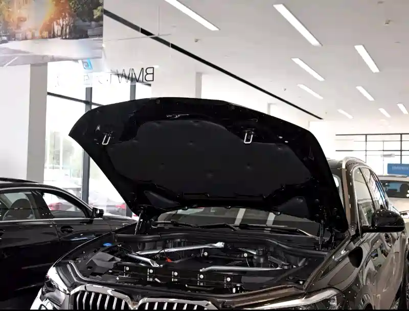

兄弟们,有几问题大家探讨一下:
1.x3没有隔音棉是出于安全考虑还是减配?
2.x3有没有必要安装隔音棉?
3.有没有后期安装过的朋友?感觉怎么样?
       查了一下,从18款国产开始就没有隔音棉,但无一例外,都预留了安装孔,不知道没有国产前的进口x3有没有隔音棉。
这个是x5,2.0的,有隔音棉。

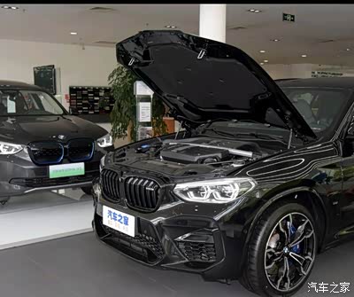

这个是x3m,有隔音棉。

  x3的发动机舱没有隔音棉,因为采用了新的发动机舱技术来隔绝噪音。 不要自我安慰,国外G01全都有,华晨减配了,淘宝原厂的1500左右

这是隔热棉,不是隔音

四五十万的东西,这个减配掉真不应该。我第一次打开直接给懵圈了,直接一个铁皮面向你……消音估计没用,隔热估计会有一点。不管有用没用,光秃秃的真够难看。我搜了一下,猫狗上都有原版开模的,预留空位装上去,也不贵,就300左右吧,打算自己装一个上去。

隔音作用不大,X5也是有的,可能考虑马云家淘一下,十分不建议上带铝箔的,会把热给反射回发动机舱内,让非金属件缩短寿命

说实话,这玩意没啥用,我装了又拆了。老师傅说,不如打发泡胶,那座那种阻燃的

我装了然后拆了,说下原因:1、一开始认为是减配,就买了装
                                              2、后来发现发动机盖板下有棉,你可以用手指摸下
                                              3、既然发动机盖板下有,再装机盖棉有点太不利于散热了
                                              4、拆之前跑一段路摸发动机盖的温度对比拆下后跑一段路的温度相差不太多,就算不装也不会热到影响   机盖油漆的程度
另外这个棉对于隔音效果微乎其微,主要是给发动机盖隔热用的

这个叫隔热棉,不是隔音棉

简配其实是为了更好的散热,假装了反而不好。至于为什么还有预留孔。。。自己脑补

原厂x3m,s58六缸高性能发动机,这么大的散热需求原厂都安装有机盖隔热棉,反观普通x3到底是不是减配自己脑补一下吧。另外隔热棉多少能减缓机盖漆面高温。
